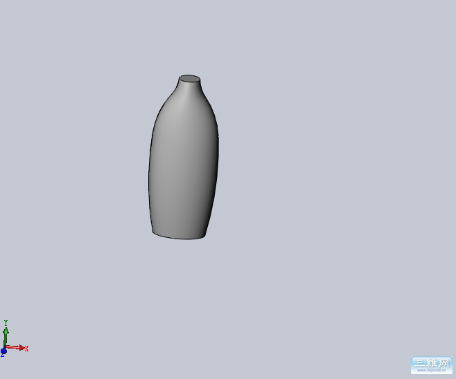

[讨论] 大家帮忙看看,我画的这个草图为什么不能扫描
发表于 2010-5-8 10:25:12 | 显示全部楼层 |阅读模式 来自: 中国浙江嘉兴
RT,
( t5 P4 X. }9 X扫描不了,高手给看下问题出在哪里?谢谢!
瓶子.rar
21.39 KB, 下载次数: 30
发表于 2010-5-8 12:18:20 | 显示全部楼层 来自: 中国河北廊坊
贴张图片,看了你的文件,没明白
发表于 2010-5-8 12:31:32 | 显示全部楼层 来自: 中国湖北武汉
没贴图只好下了看看为什么不能扫描?
发表于 2010-5-8 13:06:24 | 显示全部楼层 来自: 中国江西上饶
你把椭圆上的尺寸标注删除、就可扫描了。
参与人数 1三维币 +1 收起 理由
chenjun520601 + 1 应助
发表于 2010-5-8 13:23:39 | 显示全部楼层 来自: 中国湖北武汉
RT,  T& l; w% {1 [$ @& A& E# K  u, }
扫描不了,高手给看下问题出在哪里?谢谢!! {% H" R. \  e; g: z
dqhhero 发表于 2010-5-8 10:25 http://www.3dportal.cn/discuz/images/common/back.gif
 楼主| 发表于 2010-5-8 15:17:22 | 显示全部楼层 来自: 中国浙江嘉兴
你把椭圆上的尺寸标注删除、就可扫描了。3 Z$ `4 s* a( [& B( ?  w
Znsol 发表于 2010-5-8 13:06 http://www.3dportal.cn/discuz/images/common/back.gif
: S/ ~" ~  \3 P( `* J
果然高手,去掉尺寸好用了.
发表于 2010-5-12 10:11:29 | 显示全部楼层 来自: 中国山东临沂
5# xuxinzhi2006
, f* @' z$ H7 [2 P2 P为什么扫描还和尺寸有关系呢?
发表于 2010-5-12 10:14:08 | 显示全部楼层 来自: 中国广东中山
非全定义草图,有时候不稳定
发表于 2010-5-12 11:22:07 | 显示全部楼层 来自: 中国台湾
應該是約束的問題,去掉尺寸就0K
发表于 2010-5-12 11:38:43 | 显示全部楼层 来自: 中国江西南昌
看来是标了尺寸的问题
