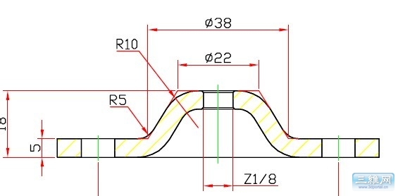

图纸有个孔标注Z1/8,这个具体代表多大的螺纹?
/ u* P2 L* z! t4 `0 K# @2 [) y请高手指教,谢谢!

1/8 英寸?

1/8的锥螺纹吧,没见过这样的标注。
 楼主| 发表于 2010-5-8 13:08:28 | 显示全部楼层 来自: 中国安徽宣城
对,是英寸
发表于 2010-5-8 14:11:49 | 显示全部楼层 来自: 中国广东珠海
一般Z字头的螺纹标注牙型角为60°圆锥管螺纹
 楼主| 发表于 2010-5-8 15:49:56 | 显示全部楼层 来自: 中国安徽宣城
谢谢,具体得冲多大的基孔才行呢?

Z的含义:指60°圆锥管螺纹,即牙型角为60°、螺纹锥度为1:16的管螺纹,此系列螺纹在我国机床行业和美国、前苏联应用。它的代号,我国过去规定为K,后来规定为Z,现在改为NPT。$ i( G3 S5 ^' u$ n& K5 k2 g
6 Z1 Y8 y5 ^% v( S+ d+ _  I$ Z
9 @( P) Z- E5 j8 \4 @9 Y) _

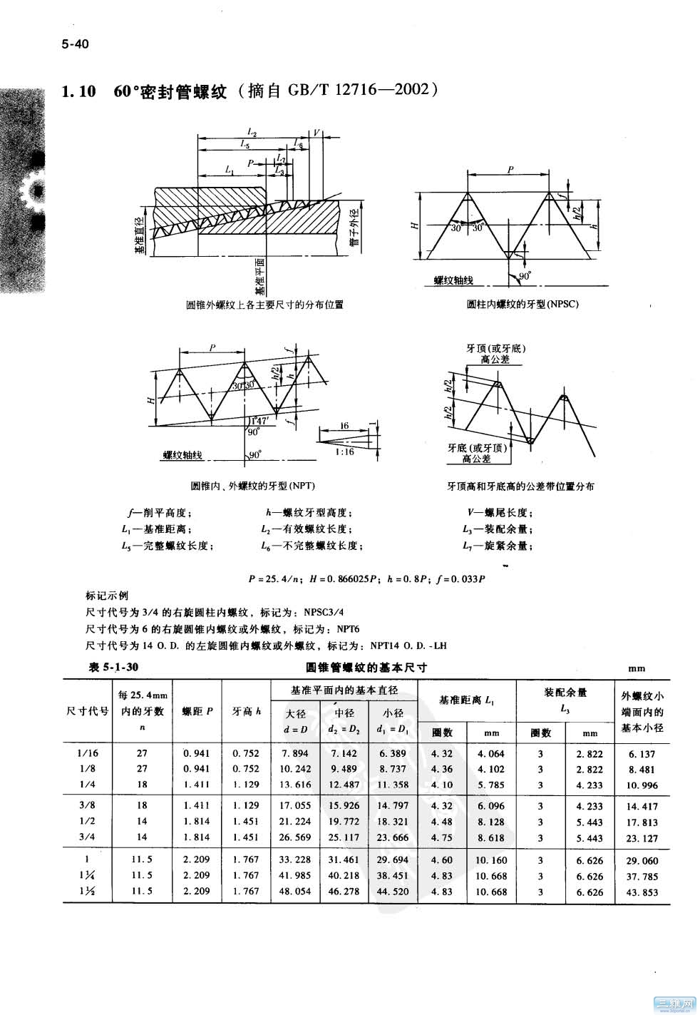

公称直径代表螺纹尺寸的直径,通常指螺纹大径的基本尺寸。1/8指的是1/8英寸
发表于 2010-5-8 16:09:18 | 显示全部楼层 来自: 中国江苏苏州
发表于 2010-5-8 21:55:11 | 显示全部楼层 来自: 中国江苏无锡
见机械设计手册(第五版)第二卷.
