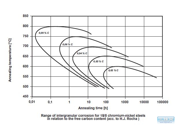

用复合板,比如:16MnR+304,制造容器,焊后如何进行热处理?

发表于 2010-5-10 16:41:17 | 显示全部楼层 来自: 中国广东深圳
一般,按照基层材料的要求进行焊后热处理就可以了。605°C ± 15°C。
, ~7 f) G' O3 p9 e" U1 `如果考虑有晶间腐蚀的风险,可以降低热处理温度进行。3 i; H! W1 E7 p) ~5 a: Y7 J3 E
! m5 f; M8 W3 h( l3 X! k- ^3 g
是否产生晶间腐蚀倾向,可以参考ROCHA图。

550摄氏度热处理会不会对304的晶间腐蚀有影响?
