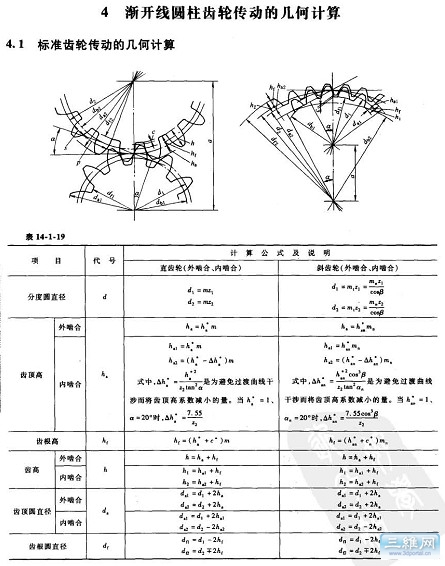

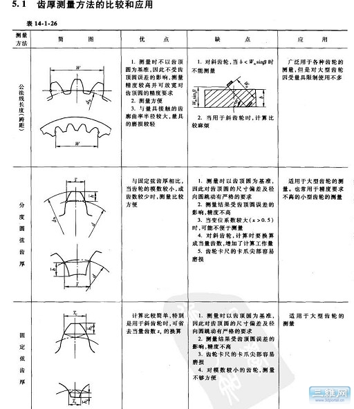

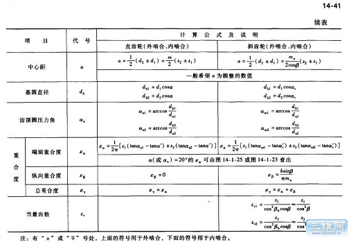

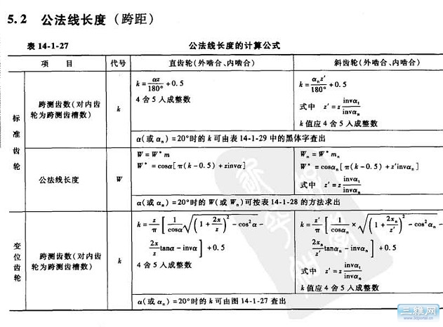

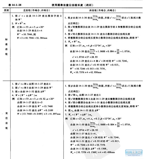

请问各位师傅 齿轮公法线是什么??计算公式是什么??? 铣齿轮应注意什么???  谢谢!!!谢谢!!

基础问题一言难尽,应该先看看书吧。
发表于 2010-5-8 19:28:06 | 显示全部楼层 来自: 中国湖南岳阳
建议楼主多看看有关资料。请参考《机械设计手册》齿轮部分。
机械设计手册 齿轮公法线长度表.pdf
