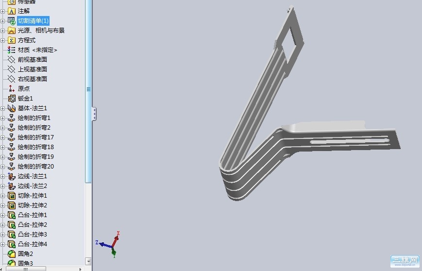

如附图用SW画如下产品,画法是先折弯以后再进行压筋! 我想问的是各位大大有没有办法按实际生产的工艺进行画制,就是先压筋再进行折弯(我试了很多次都不行)!而且此产品加了筋以后就不能展开~!(用PRO/E此类型的产品是可以先压筋再折弯并且可以展开!)有知道的高手请加QQ:660490
 楼主| 发表于 2010-5-8 14:56:22 | 显示全部楼层 来自: 中国浙江温州
期待高手们的指教!!懂与不懂的都可以QQ660490一起学习!

压筋属于冲模工艺,实际生产应用中是不可展开的。
$ D. U' U8 q8 u1 j, ^即使软件可以展开,那又怎样呢?

用SW钣金插件LoGOPress3或DQuickPress都可以在钣金件有筋下展开。

目前sw就是不行,别费劲了。. V( `4 [' i$ M
钣金和曲面功能是个弱项,很多时候复杂点的零件一般都不用钣金特征。4 X9 T+ Y0 t. Q+ ]7 H: U# {- \, L
而是用普通特征或曲面完成后,再用专门的展开插件展开,正如楼上说的SW钣金插件LoGOPress3或DQuickPress,本人推荐LoGOPress
