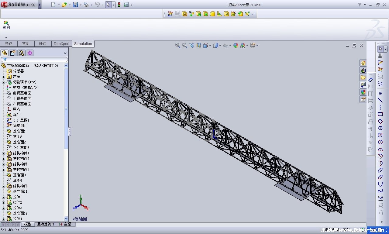

怎么定义相触面组啊   梁单元和实体单元的 混合网络

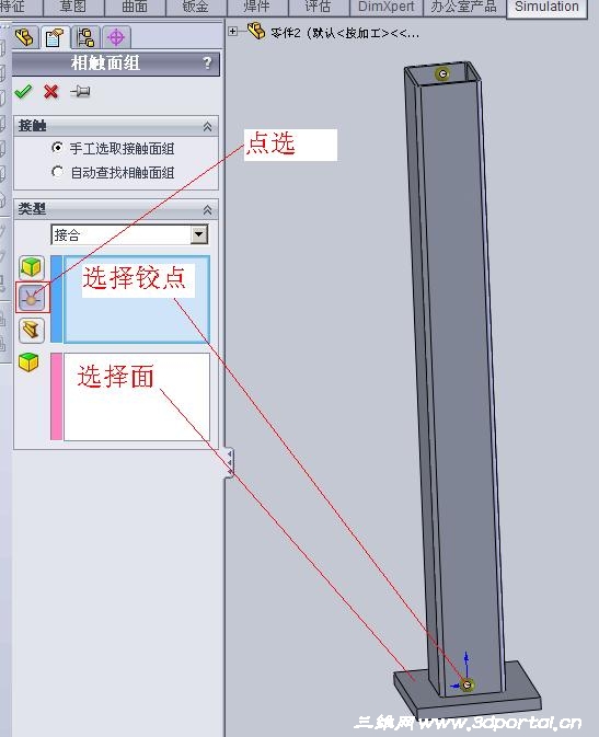

只有梁的两端(铰点处)可与实体定义接触关系。

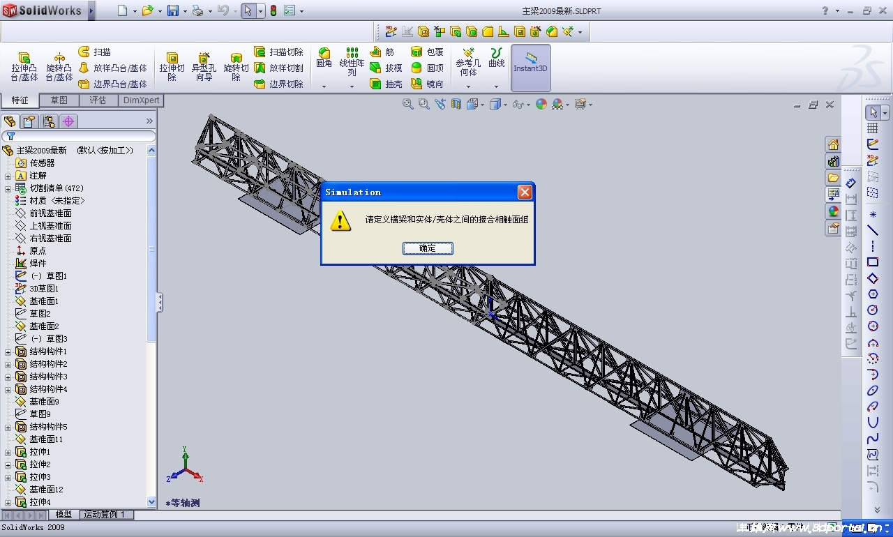

4# shaohou 我做的时候 它老是提醒我 模型不稳定   什么意思啊  我感觉就是 接触定义有问题 烦你指点
发表于 2010-5-12 15:45:46 | 显示全部楼层 来自: 中国四川德阳
楼主请看下图。
, F. [/ t* s. F' h& O, q
% C% |/ w! y4 W0 ?, r 梁与实体接触.jpg
chenjun520601 + 2 积极应助!

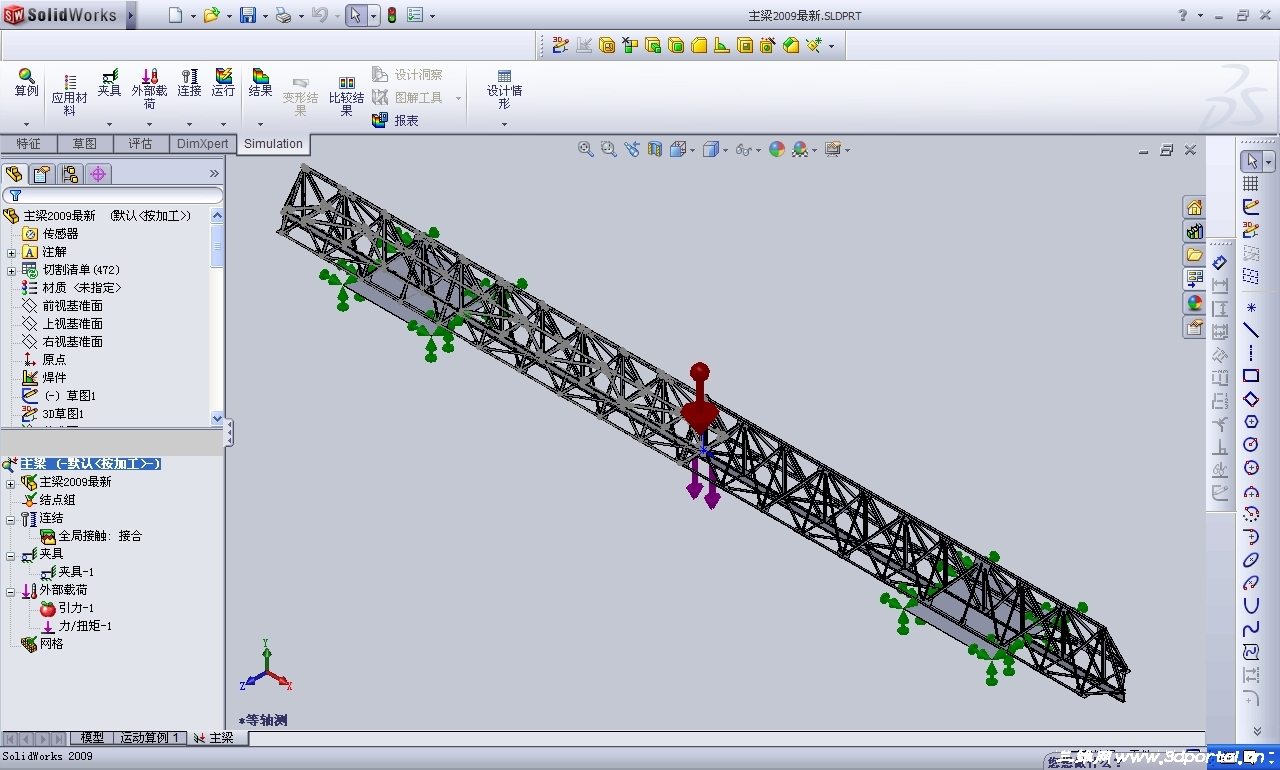

6# hhyjs 模型.JPG 我的模型
0 R9 e6 d: S1 l/ v+ W( \) f  p; K 约束和载荷.jpg 我加的约束和载荷 & t* |5 z3 c: v* x* _' h9 p
问题1.JPG 以前提示要在实体和横梁见定义面接触组 我定义之后呢 又说 模型不稳定,约束可能不适当
. j' C+ S: c+ ^
3 Y, b; n& O6 {/ A8 x( D顺便问下节点要合并吗 (我的模型是角钢搭焊在钢板上)
3 O1 l0 `' ]" p6 v  {$ m我这模型全局接触和零部件接触 都要定义吗  , J% L! r2 J: ^" }- Q
呵呵  多谢大侠帮助

5 f  p  p5 ]8 \3 G# R6 w我用的2009做的  网格式自动识别的啊  它自己把钢板识别成实体了  我怎么改不了啊   怎么回事呢
