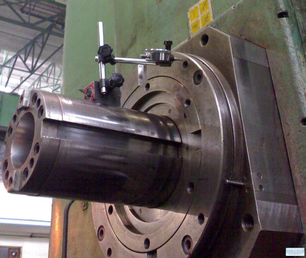

: b' e5 N  V8 w如图~~~~~~~~~~~~~~~~图中有2个关节的尺(暂时以这个名字代替吧)

这个是带支架的百分表或者是千分表,是做跳动检验常用的测量工具;

上图所示之检测工具包含以下三部分:, b0 p  U1 `, p
1.具有吸合磁力功能的长方体,称为“磁力座”;
8 s8 k* ^0 ~8 X2 j9 `) u2.楼主所称“关节的尺”,应称为“表架”;
) V( B: C! t: s6 @) K3.带有触头的表,称为“百分表”或“千分表”。$ }& v+ l% t2 X  s
实践中,所用之“表”可根据需要,安装和配置适合的测量用表。

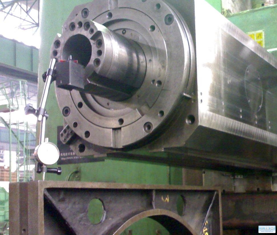

发表于 2010-5-8 17:50:51 | 显示全部楼层 来自: 中国山西太原
这千分表、磁力千分表座、万能伸缩变向杆组成的测量装置。) P5 U% E; j0 @4 B0 B
上图是测量主轴与法兰的垂直度,主轴转一周,千分表测量头在法兰平面上扫一周,得出的读数差。1 V& X: o) W2 u" o" S& d
下图是测量主轴中心线与下导轨的平行度,主轴箱伸或缩,表测量头在位于机床导轨上的方尺平面上走一段距离,读数差除以走的距离,即得平行度。

发表于 2010-5-8 19:19:14 | 显示全部楼层 来自: 中国山东临沂
很多机床上都能用到的百分表,底座上的磁力可控,可通过旋转底盘上的把手控制,常用于检测圆跳动和端面跳动,在加工中心上可做调轴用,或者调解夹具与刀具在直线方向上的平行度

发表于 2010-5-8 23:11:42 | 显示全部楼层 来自: 中国陕西西安
带支架的百分表或者是千分表,通常称为“打表检查”或者称“打表测量”,既可以进行形状误差(跳动误差等)的检测,有时候也用来进行精加工件长度测量
