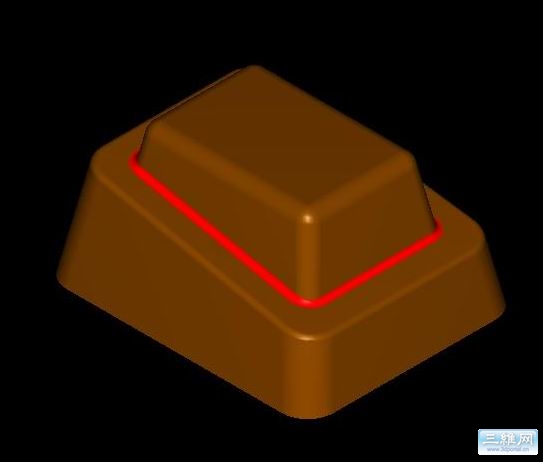

qj.JPG 各位高手:我是用MILL9.1的,但每次遇到像附图中红色部分的残料加工,我就觉得头痛,并不是说不能做,只是做出来的刀路不是很理想,不是跳刀多就是要分两次来做,在机床加工时拐弯处一点都不顺畅,计算刀路时也相当的慢,我也上传了附图的IGS文档,知道的可以指点下么?我的QQ是:785577232,万分感谢!

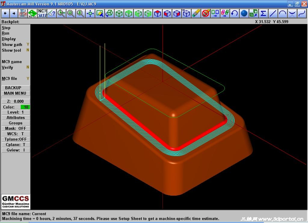

用残料清角,做的很漂亮

证你见识一下MC的这种清角刀具,一点不比UG 的差

 楼主| 发表于 2010-5-10 13:44:41 | 显示全部楼层 来自: 中国广东深圳
你好!谢谢你!还有我想问你,这种清角刀路在机床加工时走的畅顺吗?因为我每次用这种刀路加工时走的都不畅顺,特别是拐弯处,几乎要停下来的样子,我都不知道是这个软件的问题还是我设定的参数不对,我给的公差是0.005,可以再次指教下吗?谢谢你!
发表于 2010-5-10 22:31:25 | 显示全部楼层 来自: 中国广东深圳
这种刀路公差一般都打得很小,程式数据比较复杂,不要使用电脑传输模式,最好直接拷到机床里或用内存卡传,带宽要比数据线传输大很多,可解决机床停滞不顺畅的问题。

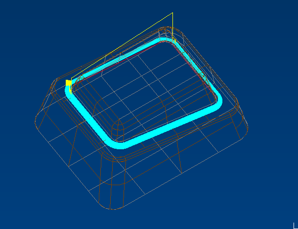

本帖最后由 season0121 于 2010-5-15 05:08 编辑 9 `' H0 i6 b0 _8 x
: R  [1 P* Q/ |2 n! k4 ^  D  P' c
LZ看这样行不,跟PM一个道理另外看转角慢,看是不是设置转角降速慢了~~

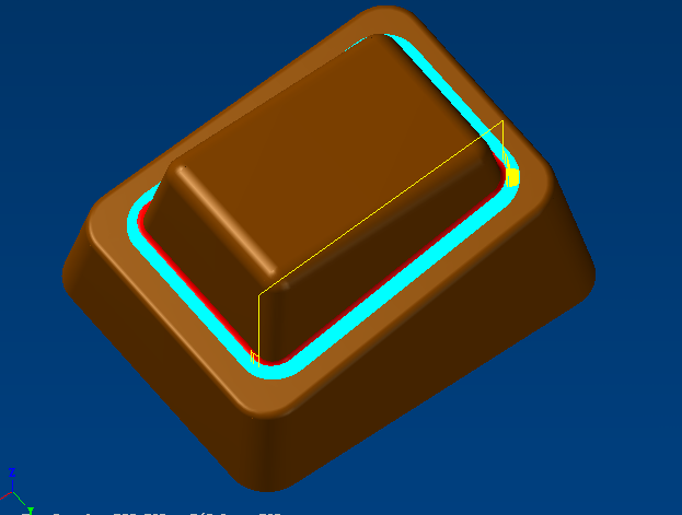

发表于 2010-5-18 10:46:08 | 显示全部楼层 来自: 中国广东东莞
看这样行不?
