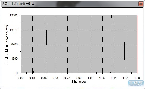

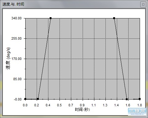

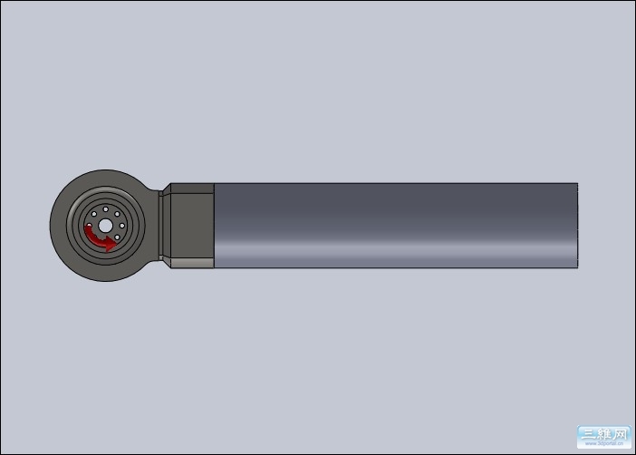

9 b6 `4 B# o2 u不考虑重力,假设以初速度0,角加速度a启动,然后匀速运行一段时间,最后以同样的角加速度减速,所收的扭矩一样吗?
* A$ W& a* d  F) E
/ {" X# Y# p0 ~+ H8 `- y  l 1.jpg
+ z: I! j* y  x# O+ H- H速度图& r) I6 J3 J/ {- q" s: ^; J

扭矩图6 a9 g2 M, ]9 j4 k( ?- x
. V+ s9 Z' \' f, ~3 o( m$ T: ^  v
* Z# H7 n0 [& F1 ?; D9 B; W为什么减速的时候中间有个突起,比加速的时候大?

如果大小一样,扭矩是一样的,只不过是方向相反了
发表于 2010-5-8 21:17:16 | 显示全部楼层 来自: 中国江苏无锡
应该是一样的,楼主是模拟的吧?从模拟的过程找找原因吧!
发表于 2010-5-9 08:17:19 | 显示全部楼层 来自: 中国浙江温州
中间的突起应该是突然减速和原有惯性相冲突产生的瞬间波动 力矩应该是一样的

本帖最后由 gaoyns 于 2010-5-10 08:43 编辑 # X$ z$ r% D$ w0 j
0 x' O1 P: l6 p' R) w2 w( U( W这里有三个阶段,三个阶段的受的力矩是不同的:( W3 v& p. g9 D/ ~/ N4 U
1  加速旋转阶段,加速度会产生力(F=ma),形成加速力矩,另外还有轴承的摩擦力矩,这时的总扭矩等于两部分力矩的和。
1 \+ p( S2 A% R2  均速旋转阶段,这时没加速度,加速力矩为0,电机只需克服摩擦力矩。
" Z8 o) K( H$ T1 G& [3  减速旋转阶段,由于减速旋转,需由反向力矩制动,反向力矩是由制动装置产生,这时电机的旋转,还需要制动减速,产生反向扭矩,直至速度变为0。这时需要制动力矩等于减速所需反向力矩减去轴承的摩擦力矩。
发表于 2010-5-10 08:01:18 | 显示全部楼层 来自: 中国上海
力矩是不一样的,首先不考虑其他光这三个阶段的离心力就不一样,带来的后果就是各阶段的摩擦力不一样!所以结果力矩肯定不一样!
 楼主| 发表于 2010-5-10 08:59:24 | 显示全部楼层 来自: 中国山东淄博
没有摩擦的哦
发表于 2010-5-10 13:40:57 | 显示全部楼层 来自: 中国浙江台州
减速的时候产生的凸起,是由于间隙的缘故,瞬间的传动惯量吧!
发表于 2010-5-22 15:03:11 | 显示全部楼层 来自: 中国山东济南
不考虑重力、摩擦,加速和减速扭矩相同。' t$ S" t5 v: p9 P" Q  z
峰值应该是瞬间冲击。
