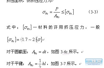

求键许用挤压应力的时候σ值是指什么?是抗拉强度还是屈服极限?还是其他?
发表于 2010-5-8 23:25:14 | 显示全部楼层 来自: 中国江西九江
σ值是指就是键许用挤压应力许用挤压应力与许用拉应力的关系
0 M6 ^1 W* e( j) J/ {  H
1 ~) V% p3 m! A    1 对于塑性材料 [δj]=1.5—2.5[δ]4 \3 k+ u- N( U1 r2 o1 e8 K8 u1 F
7 ?6 p" i' t6 h* G/ x$ ~
    2 对于脆性材料 [δj]=0.9—1.5[δ]
发表于 2010-5-9 01:59:14 | 显示全部楼层 来自: 中国广东深圳
材料的 挤压许用应力[σjy] 与 拉伸许用应力[σ],具有如下关系:挤压许用应力[σjy]=(1.7-2.0)[σ]; n, l& f- P+ A" [0 A) H
4 k& `5 @$ v( `! A0 \) }许用应力[σ] 一般按下式原则来确定:[σ]=材料极限应力σ°/安全系数n。7 ^0 Q- d: j1 l: j) i
对于塑性材料,以材料的 屈服极限σs 作为其设计的材料极限应力 σ°;. F- I8 _+ Z, @6 I5 w7 r
对于脆性材料,以材料的 强度极限σb 作为其设计的材料极限应力 σ°。
