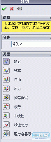

各位:我的是solidworks 2010 SP2.1 不知为什么,simulation没有优化设计分析选项,下图为solidworks 2010 SP2.1 simulation分析选项。

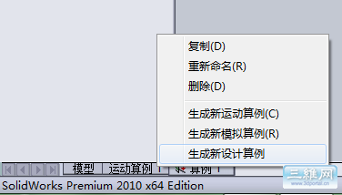

不知道楼主要优化什么
0 M, N& ^) Y3 e' V& Z0 Z1 \# Esw有“设计算例”其中有"优化设计"功能

. L; r! N5 ^& @; Z5 B( L我是想在保证安全系数的情况下,材料最省,这个在solidworks 2008很容易实现,因为其cosmosworks 算列选项中就有”优化选项“,我目前用的是2010,却没有这个选项,故有此问
* ^( M, b. m7 I/ K* q  [8 S1 n谢谢指点

发表于 2010-5-9 01:07:49 | 显示全部楼层 来自: 中国广东广州
你在新建一個模擬算例(如靜態分析)後,再點右鍵新建設計算例就是優化設計分析功能了。
 楼主| 发表于 2010-5-9 06:49:09 | 显示全部楼层 来自: 中国江苏
非常感谢指教,明白了
