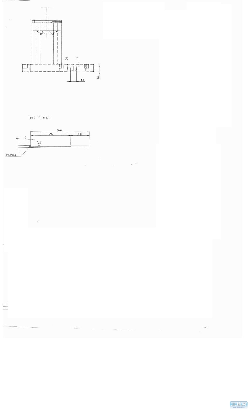

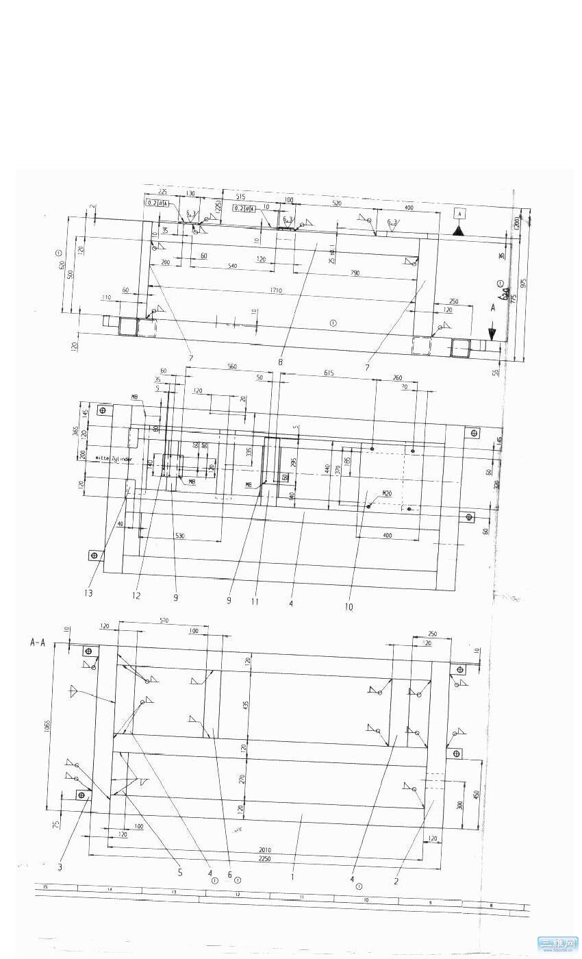

  M: }, i! m  l! _9 N这张图纸有点看不明白?请各位帮忙看一下!谢谢。
% n+ O2 d% a) _" l& h" ?( x第一,底视图最上边人虚线是什么意思?6 p1 P3 o( Q1 a2 I' G0 @& T5 T7 A0 j" e
第二,这张图纸上共有7个圈1是什么意思?第二张照片与第一张是一张图,在第一张的右侧。

第一次标记,
7 [6 e, z8 e/ j( {5 Q上边不是虚线,是特定指示界线,可能是点划线也可能是其它线型,具体线型选用合符标准就行,

发表于 2010-5-9 22:04:37 | 显示全部楼层 来自: 中国江苏常州
圈是用来区分需要测量的数值的,表示这是符号,有可能是第一次更改标记

发表于 2010-5-10 19:54:03 | 显示全部楼层 来自: 中国辽宁阜新
图太不清晰了。+ X- l( v! P9 N8 q/ r: O4 h
最上是一条双点划线,要结合图纸内容来确定属于什么特定线。4 [6 }+ [  p* P# V7 C4 g% w/ w5 ?
7处标记属于同一次进行的。

发表于 2010-5-12 07:45:29 | 显示全部楼层 来自: 中国黑龙江哈尔滨
圆圈 1 的标注 有可能是有同一个技术要求项,请楼主看看随图的技术资料或图纸上有没有相应的技术要求。
发表于 2010-5-12 17:39:50 | 显示全部楼层 来自: 中国陕西西安
图看不太清,第一张看不是虚线,是点划线。7 @- r+ `$ Y  P% Z
圈1表示方法有两种:更改标记,看标题栏处或者更改说明是否有;测量控制要求标记,看技术要求或者检验要求。
