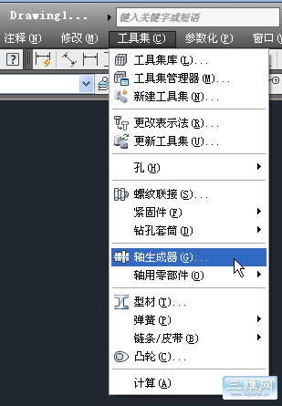

发表于 2010-5-10 08:13:47 | 显示全部楼层 来自: 中国湖南益阳
有,在“工具集”-“轴生成器”中

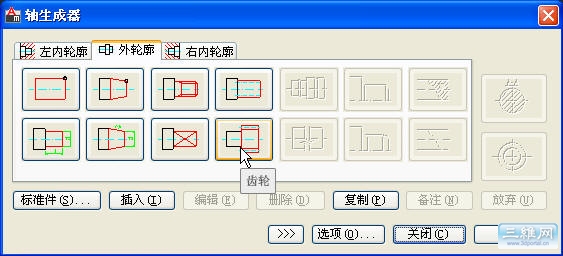

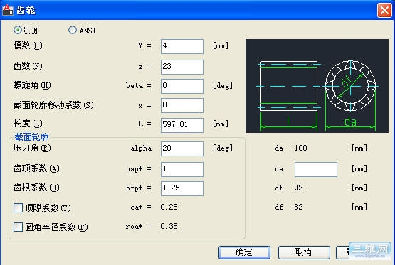

有的,请看
% Z+ C% k& i9 W0 l
$ C& r+ U  w: I 0.JPG
( r' w& S% m( |9 L4 |/ b( u3 Q 2.jpg
 楼主| 发表于 2010-5-14 00:26:15 | 显示全部楼层 来自: 中国湖南长沙
这个生成的只是轮廓,如果想CAXA那样就好了
