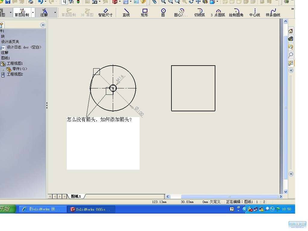

: p1 v9 W7 z7 m7 C4 M& Z如图: 未命名.JPG 工程图标注怎么没有另一边的箭头?如何可以添加另一边的箭头?

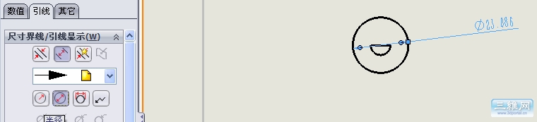

双击尺寸,在左面的的引线选项内选择:
4 p1 ^, L& W; h: O- O0 O6 t! ~# q3 g ww.jpg
chenjun520601 + 2 积极应助!
