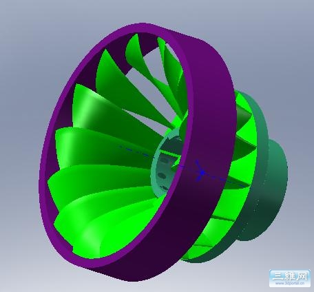

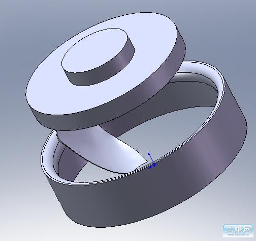

有没有人会画水轮机叶片3D图
7 h$ m2 u; w: ~% O. e. H 未命名.jpg
: E5 d/ E# q7 j7 b  W' v. G, L- G0 B7 y, k
; i8 O4 N% y" P$ w: O6 V: B! _
( }( [) v) j! ~# p! @3 ?% [/ r, s; z) e这是我画的不像  _0 m: M3 W: F0 H* K8 {& Y
; X. c( r4 k1 ^# Z: ~. |4 P1 G5 H  T+ W; G  _: K) d" i2 z
这个是人家搞的+ [3 Z( U. t* D

; T/ T- \8 A9 r: k, T+ N2 I% S好像这曲线是渐开线的

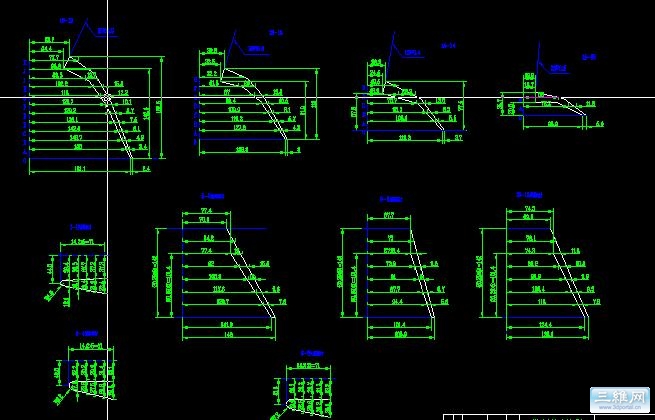

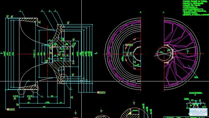

LZ好像CAD可以在SW中转换的,你不是有二维图纸吗?输入到SW中试试看看是不是可以.

楼主可以考虑用放样特征来做

原图看不清楚,请楼主发源文件。本人专业螺旋桨建模。

上冠和下环好画,叶片的截面图会很多,数据没有和详细的。

你把2d图用.dwg格式传上来!

 楼主| 发表于 2010-5-10 16:58:22 | 显示全部楼层 来自: 中国广东珠海
上冠和下环好画,叶片的截面图会很多,数据没有和详细的。. R$ t, Y7 R6 j4 _
BenFreeman 发表于 2010-5-10 12:19 http://www.3dportal.cn/discuz/images/common/back.gif
( v- i5 Z$ j: z$ D* h1 O& b! I  Q5 R/ d8 w% c% @
你好我就是上冠和下环不知如何连接。

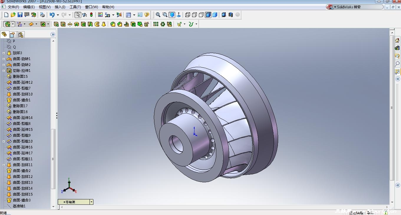

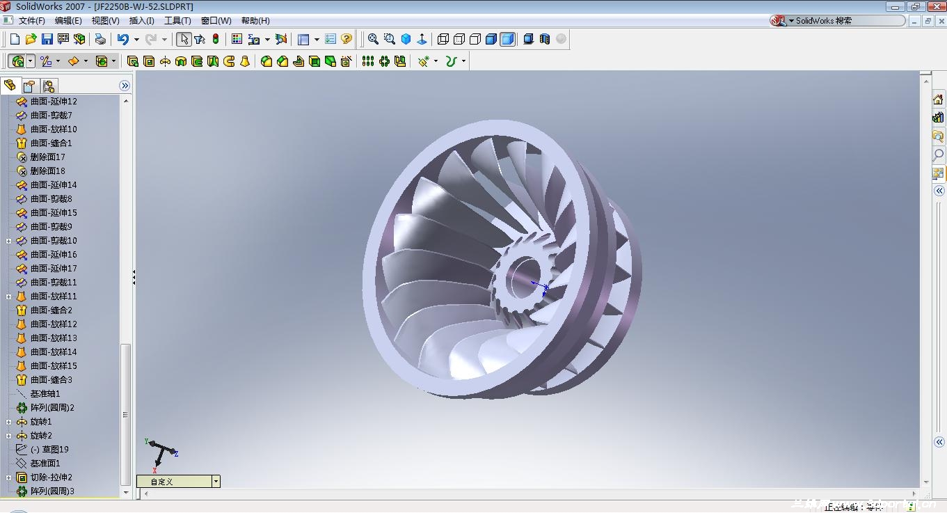

 楼主| 发表于 2010-6-5 02:38:17 | 显示全部楼层 来自: 中国广东珠海
这二天还是给我搞定啦& y6 v; }/ U9 m' F' U/ K$ U5 u* Q

楼主居然还在用2007的版本,实在是厉害啊

用放样扫描可以实现,关键是利用给定点阵绘制出3D曲线
