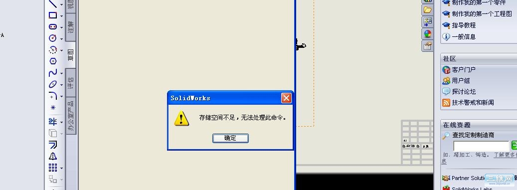

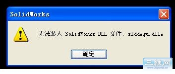

我用SW2010的装配体出工程图转DWG时总是转不了,提示内存不足,文件也不到150M,不知道为什么,SW2010对内存要求不会比UG和PROE还高吧.$ v0 u+ G' z# n8 K5 i" a8 x/ _
详见图片,请高手指点

; A2 D+ T* \+ @" F" d9 L0 ]solidworks对内存的要求要远远高于UG和proe。
) [$ f/ q( I% w2 X你分别单独运行上述的三个程序,UG和proe在512M内存的机器上可以流畅的运行,而SW在1G内存的机器上也未必能达到那个效果。分别运行的时候,可以在windows的任务管理器的“性能”标签页中查看内存和CPU的使用情况。
" w- x: L; k  {& V. @假如你使用的是SW10版,最好内存在3G以上,不可小于2G,若是1G左右,运行起来对人和机器都是一个很大的考验;512M内存,安装成功的可能性很小,只能装装SW07算了。这种情况SW10的SP0比较严重,就是SP2.1也好不到哪儿去,SP3.0才略有点改进。
( T' h- I! Z7 v! r3 G9 o而UG和proe要宽容的多。但是,它俩可都不支持中文的文件名和存储路径比如“桌面”等。
发表于 2010-5-10 14:26:53 | 显示全部楼层 来自: 中国辽宁沈阳
我解释一下楼上的说法啊 ,  他的意思是 你的存储路径要改一下 比如你的D盘或 E盘  要有足够的空间就可 ,如果保存路径是c盘或 桌面  (其实就是C盘) 会造成内存不足二而无法实现转换
发表于 2010-5-10 14:28:18 | 显示全部楼层 来自: 中国辽宁沈阳
还有就是文件名改成英文的,祝你成功
 楼主| 发表于 2010-5-11 12:04:07 | 显示全部楼层 来自: 中国浙江金华
我的电脑内存是2G的,硬盘是500G的,存盘的空间也几十G的,硬件问题该不大,有没有好的方法来转换大文件?单个文件转换时没有问题的
发表于 2010-5-11 21:39:09 | 显示全部楼层 来自: 中国重庆
建议首先将装配体工程图保存为的分离工程图格式,这样将大大减小工程图的尺寸,然后再转试试看。一个思路,没有实际试验,因为找不到这么大的装配体文件。
发表于 2010-5-15 12:56:37 | 显示全部楼层 来自: 中国安徽淮南
分享的工程图是个办法,它切断了和装配体的联系,占用内存空间自然会小很多,更改起来要方便一点。

 楼主| 发表于 2010-5-26 16:28:03 | 显示全部楼层 来自: 中国浙江金华
另存了,但保存时还会出现内存不足的现象,真的快晕死过去了,这个软件怎么要求这么高,用低版本的转起来又太麻烦,真没办法呀
