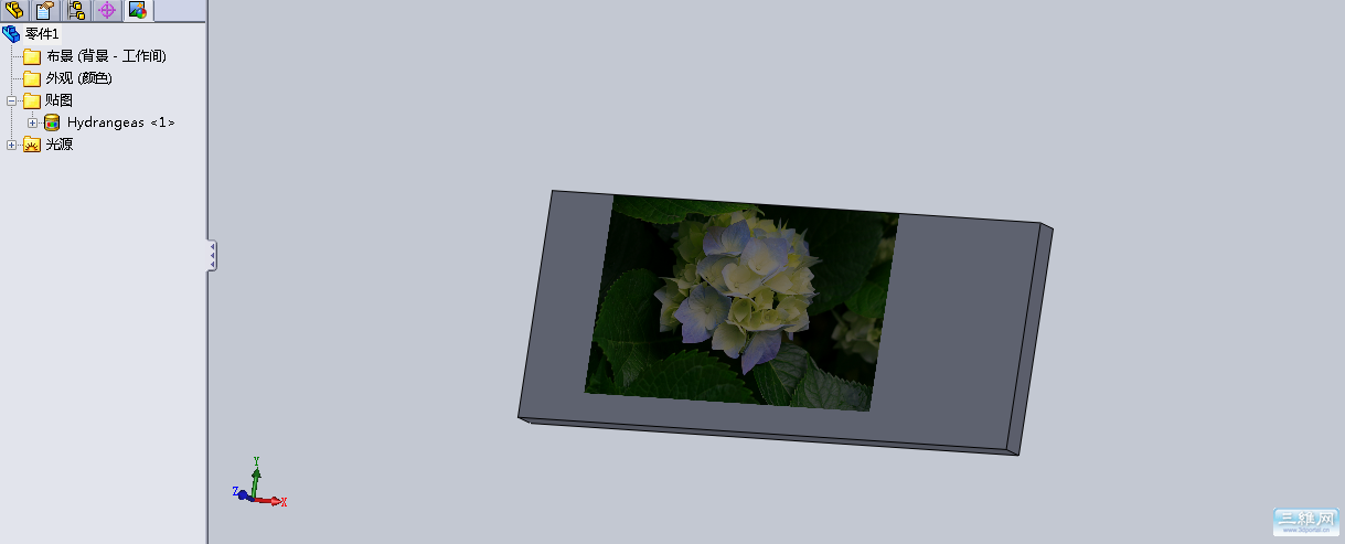

6 _( Y) \: T4 G请问如何删除或修改用photoWorks渲染时对零件表面的贴图??

在贴图里点开贴图右击,点删除就可以了

还是搞明白,试了一下还是不能删除,能否再讲详细一点,谢谢了!

在模型树上点帖图,右击-删除。OK。明白了吗

已删除贴图,liuyong453谢谢你的指导!谢谢!!

贴图从哪里调出来呀。

6# 5福临门 4 O9 l3 Q& l* n5 j  s: t, o
从插入 里贴出来,不过图片的格式要求是tif
