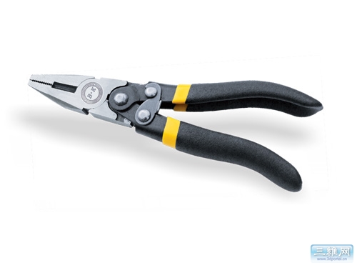

发表于 2010-5-9 14:58:44 | 显示全部楼层 |阅读模式 来自: 中国山东烟台
什么是重型柄省力钢丝钳?   省力钢丝钳的图片:http://www.bunkertools.com/product_list.asp?classid=54&id=503
发表于 2010-5-9 15:49:32 | 显示全部楼层 来自: 中国安徽淮北
有作广告的嫌疑,就是两级杠杆。
发表于 2010-5-9 15:58:46 | 显示全部楼层 来自: 中国辽宁大连
就是普通型的钢丝钳加了个二级扛杆啊,不过这样是省力了,它的牙口需要很好,动力臂长;: S: ]+ P6 C. y# ]- W

钢丝钳能钳段钢丝铁丝运用的不仅是钢铁的特性,还运用了力学中杠杆的定律和压力压强的关系。; G- D: S3 p! Z- i3 u4 Y3 J
   前者,钢是铁和碳的的固溶体。铁这种金属在不同的温度下具有不同的晶体结构,不同晶体结构中可以固溶进去的碳量不一样,不同的含碳量,其硬度是不一样的。铁在加入其他合金元素后,其物理性能同样会发生变化。高硬度的金属钳地硬度的金属自然就能钳段。而更何况钳口钳刃部分和被钳物的接触面积很小,受的压强非常的。再加上杠杆的作用,被钳点所受的压强是非常大的。
