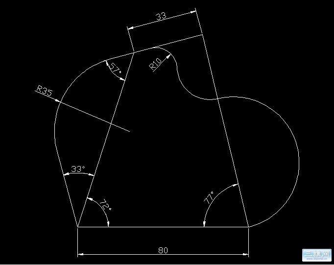

主要是图中的四边形不会 还请大家赐教!

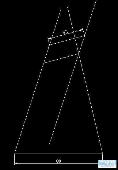

1.做最下面一条线
/ C0 M' i2 Q6 R5 r, r7 o2.旋转成旁边的两条边
+ n) E: z  o+ x3.右边的线偏移33与左边有个交点,过那个交点做右边线的垂线(因为那个小半圆与上面的边相切,所以垂直)( \9 d6 ^2 Z/ C& G  S8 D
ok了

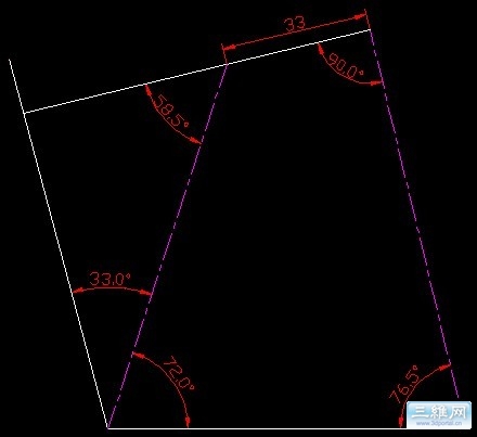

不过还是有点问题.
, D' g$ `% \: s/ |; J; L( s7 P  J57度的角变成了58.5度.

对不起晚生愚顿。。。没看懂还请继续赐教
9 X2 b7 j2 F# j+ k+ w
( }% C6 d* S# }  K我试过了不行...数值不对 6# maici

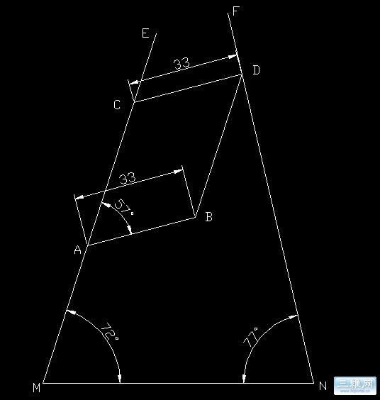

- Z1 q$ H2 `1 G8 g" {8 _9 O. O- |你不是觉得长33的的那条线不好画吗,你先作一条与它同角度的线AB,长度也为33,
% W. Z* j2 d2 O2 C3 B过B点作MF的平行线BD与NF交于点D,过点D作AB的平行线CD,由平行四边形的特征
' v/ A. ^; b- E# uCD=AB=33.
发表于 2010-5-11 21:26:17 | 显示全部楼层 来自: 中国广东珠海
五楼正解,楼主应该学会了吧
