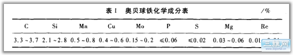

ADI材料是一种什么材料?其化学成分,机械性能,强度,硬度,韧性,耐高温性等分别如何?

贝氏体钢或铸铁,是通过等温淬火得到上贝氏体或下贝氏体组织
发表于 2010-5-9 22:43:20 | 显示全部楼层 来自: 中国广东广州
ADI材料概述  上世纪30年代初,E·S·Davenpon和E·C·Bain在研究钢的冷却速度与性能的关系时,发现钢在奥氏体处理后并经一定温度保持,得到针状铁素体和一定介面上沉淀的碳化物共析组织,具有良好的综合性能。这种组织后来被称为贝氏体。在较低温度保持,形成针状铁素体和铁索体内部一定晶面上沉淀的碳化物的混合物成为下贝氏体。在较高温度保持,形成板条状铁素体和板条周围沉淀的碳化物的混合物组织称为上贝氏体,按现在对贝氏体的分类还有其他各类贝氏体,这种热处理工艺叫做等温淬火,一定成分的球磨铸铁经等温淬火后得到的铸铁材料就是等温淬火球墨铸铁——ADI- Q7 `" x# _! b9 K/ R5 A& E

  根据铁碳图,其完全奥氏体化的温度865℃,考虑到炉内测温点高于铸件的温度及转变动力学,故适宜的完成奥氏体化温度为880℃~920℃,当Si、P较高时,采用较高的奥氏体化温度对于低合金的ADI合金元素Cu、Ni、Mo等可以降低奥氏体温度,铸造组织中若含有碳化物,则奥氏体化加热温度和保温时间应适当提高。ADI工件奥氏体处理工艺过程应根据加热炉的工况、工件转载量、壁厚、升温速度、炉内温度均匀程度等具体情况而定,以便每个工件的最大断面完成转为奥氏体为准,必要时可采用分段加热方式,奥氏体化保温时间视需求可在60~240min。! x7 K! L9 r  y" N. z$ `, g

8 {+ R: j7 x4 H2 N5 k等温淬火球墨铸铁(Austempering Ductile Iron,简称ADI)是一种新型的耐磨、难加工的球铁材料。
