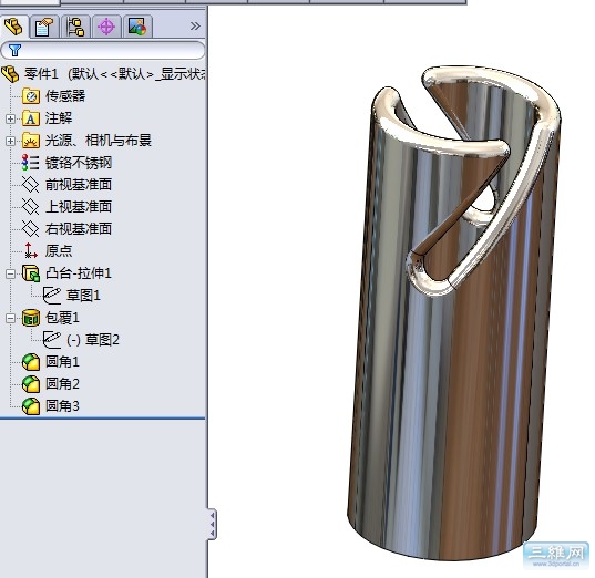

[localimg=180,135]1[/localimg]如图:请问如何建模?最好有源文件(示意图即可)

sw刚学 UG投影就能解决SW 应该也应该有投影的
发表于 2010-5-10 13:20:23 | 显示全部楼层 来自: 中国天津
槽用“实体扫描切除”,

4 e" N( G: v5 Y9 \3 M- H1 P6 o先用曲面建模,再用草图投影分割,删除两个缺口,加厚成实体。任何?

零件1.rar
326.93 KB, 下载次数: 6

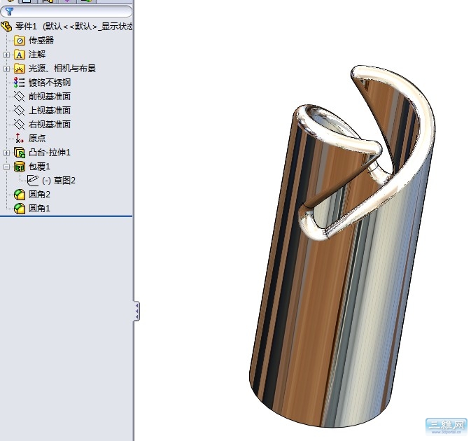

发表于 2010-5-11 14:25:12 | 显示全部楼层 来自: 中国山东潍坊
修正一下,可能是你想要的样子!
零件1-修正.rar
342.53 KB, 下载次数: 8

 楼主| 发表于 2010-5-11 15:21:51 | 显示全部楼层 来自: 中国山东日照
这次太对了,谢谢13#的小男孩!
 楼主| 发表于 2010-5-11 15:24:48 | 显示全部楼层 来自: 中国山东日照
这是纺织机械上的电子选纬剑杆头。。。。

这只是个大概思路,具体要求可以按图纸尺寸改一下。

你的方法比我的实体扫描切除简单。。。。。。

你好我看了你的模型,但是有个问题请教一下,你包覆的那个尺寸是如何得到的,就是一个是251.32,另一个是125.66的这些,没看到你用方程式呀,而要我做的话肯定要用方程式才能得到这个尺寸了,请教!!!!
