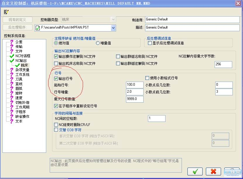

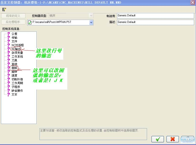

[推荐] masterCAMx2后处理修改方法
发表于 2010-5-9 20:14:36 | 显示全部楼层 |阅读模式 来自: 中国广西来宾
本帖最后由 haidao0223 于 2010-5-9 20:19 编辑 $ h# |# G! H" C/ y' k
. V; {3 Z* {# l$ u7 @5 ~# V1 K( l

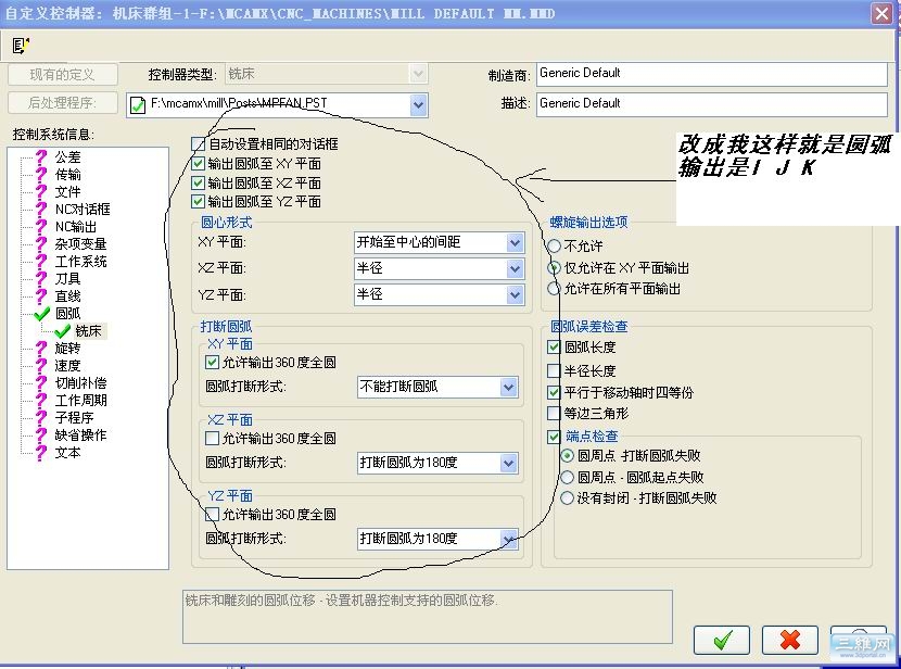

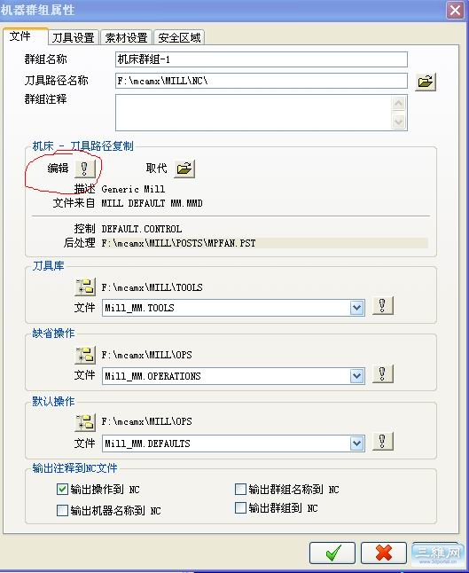

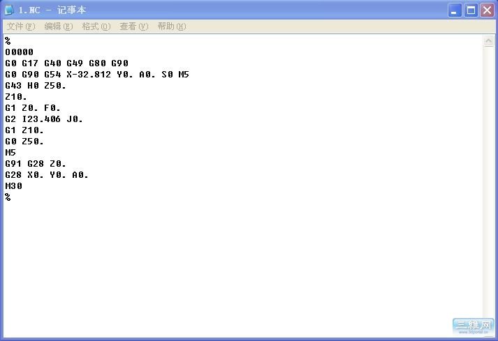

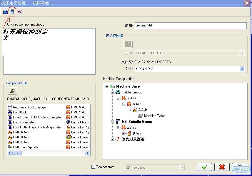

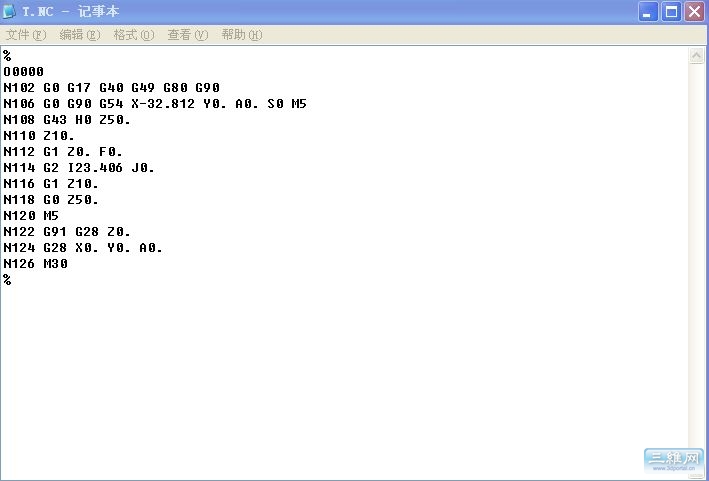

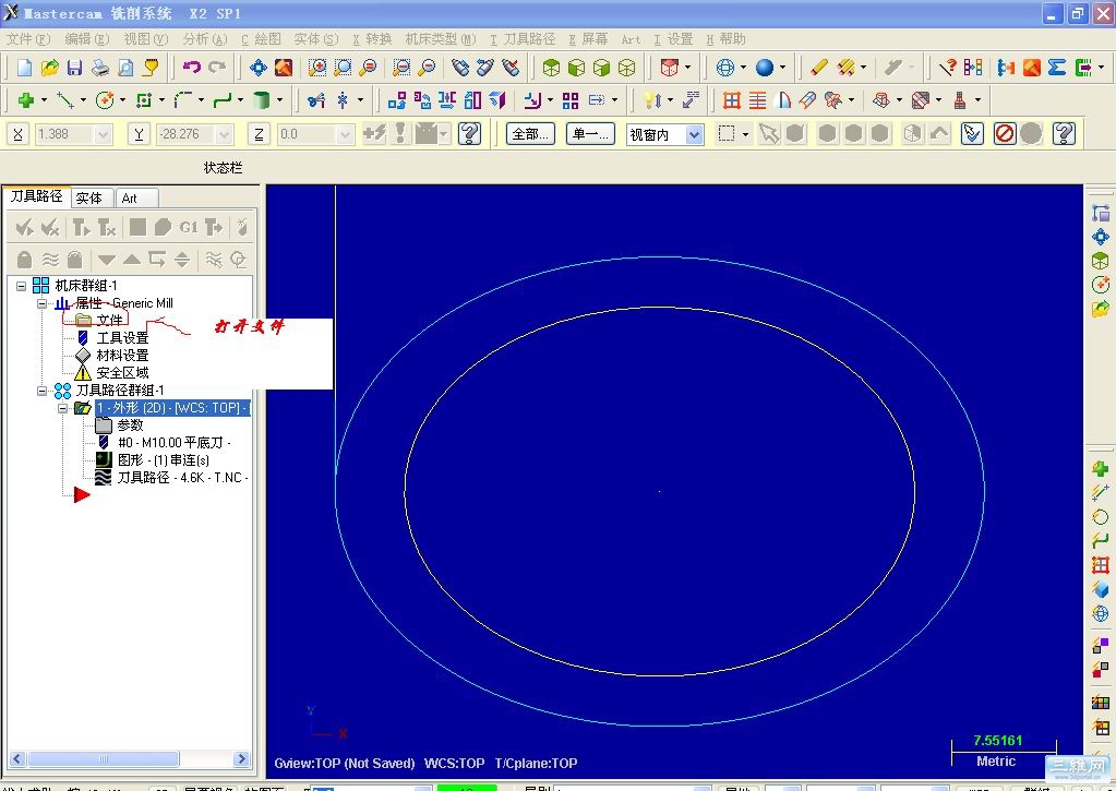

首先申明一下我上载网上转载的 方便我们论坛的朋友学习!
8 b; X" W- N- a 2.jpg ! x% A. k1 `% o% Z- B! V7 n3 b9 F
 楼主| 发表于 2010-5-9 20:21:48 | 显示全部楼层 来自: 中国广西来宾
4.jpg 8 M+ z" C6 @) V0 c- h3 H7 R3 f% O7 y
