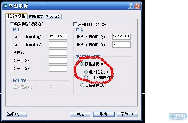

问题一.png ( @: L/ I1 Q& ~5 `, ]
问题一:为什么在CAD中,光标为何成角度显示.一般的说,都是呈"十"字,可图中怎么设置了角度.?
9 E2 b" ]; m3 H# y# v另外怎样取消这个角度,使光标呈"十"字显示呢?谢谢

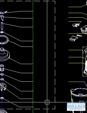

6 B1 ?& V8 s. Y0 b* _% w# A8 c# D+ L4 m问题二.图中绿色中心线的由来的是这样的:
' L5 n0 W: h- ?6 d- ^$ g$ M在cad中,输入"XL"命令,然后必须输入"H",才能显示成垂直线.输入"V"时,则显示水平线,请问这是怎么回事情?* d3 K, t' M  Q
怎么解决此问题呢.谢谢大家.在线等答案.

问题一:楼主不小心按到F5了吧,再按下试试看,按一下看看,不行就再按
5 ]7 e$ e' [' H问题二:XL是构造线,是无限长的,把正交(F8)打开就可以随意做竖直和水平线了,一般做中心线直接用L,建一个中心线层就可以了

补充一下问题一:工具----草图设置----捕捉和删格----捕捉类型和样式---选矩形样式. {" A; b' p7 u$ E2 L7 G

问题一:
. X, V5 J$ L  e+ z- Q这个光标是绘制轴测图时使用的样式.由系统变量SNAPSTYL(当前视口的捕捉样式)和SNAPISOPAIR(当前视口的等轴测平面)决定.' V- O- G" Y# M2 ~2 n, o
SNAPSTYL
/ y; b  N' r& P) ^5 E设置当前视口的捕捉样式。1 p2 f6 k6 d7 a1 O
0 标准(正交捕捉). v; u! v: U9 q1 @; ]1 O' S
1 等轴测捕捉( t( p% z* T3 r
. Z+ \9 T( n: F+ v5 L
SNAPISOPAIR
, n( K: ~" t3 E, d控制当前视口的等轴测平面。
# ], x- v) s. f% @) M' M2 F9 c9 V0 左% U& U  u- {8 y8 x
1 上
5 ?6 y1 D& p4 _. j+ [. x2 右+ V, p8 L$ j7 h( z2 N
' p: b8 J: O- E9 g3 z, n' G/ |0 O; ]
把SNAPSTYL设为1(等轴测捕捉),把SNAPISOPAIR(等轴测平面)设为2,光标即显示为问题一中的样式.
6 k3 L7 F0 j: D- K把SNAPSTYL设为0(正交捕捉),光标即显示为正交(十字)样式.' I* E$ [7 f* }' U6 J, n
也可以使用SNAP命令,选"样式(S)"选项,然后把栅格设置为"标准"即可.1 [7 P- _- {5 d+ i# ?
# R2 R& h7 {( }4 U* U& X- I问题二:
( P/ p1 D9 _6 J4 ^2 l仅从楼主的图片上无法判断问题出在哪里,猜想是UCS设置的问题吧?+ ?0 M" u# S7 l0 ~; H$ r
如果UCS旋转90度,即垂直方向为X轴,水平方向为Y轴,就会出现楼主所说的情况.
* ^5 X7 z4 {" T' S4 C, u5 k. V1 H建议把视图恢复为默认的"俯视"试试("视图"菜单 > "三维视图" > "俯视")
* y4 U/ {7 Y) p* B如果仍有问题,就请楼主把文档发上来让大家看看
