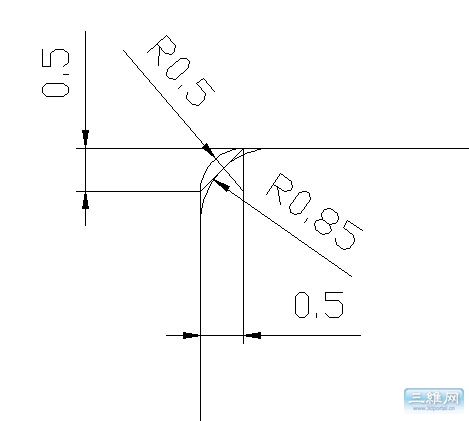

圆柱体0.5x45度倒角等于R角多少?谢谢

 楼主| 发表于 2010-5-10 09:55:20 | 显示全部楼层 来自: 中国浙江杭州
我认为0.45*45 是车倒角,我想改成滚抛完成,所以想问下大致的R角
发表于 2010-5-10 10:06:25 | 显示全部楼层 来自: 中国安徽淮南
请问楼主的意思是不是,打算更改R角为倒角?6 w, Q4 h% ?3 B! w" L! g! H5 c
这个需要考虑的最大实体状态下的配合情况,也就是说,对相配合件有没有产生干涉影响的可能。
4 A, V/ x: o9 p! m% W分为两咱情况考虑。
3 ]* T8 G% F, [% v! G6 |. C其一为在外部的倒角,也就是说,实体减少的倒角,这个尺寸应尽可能的偏大;其二为在内部的倒角,是实体增加的情况,这个尺寸应尽可能的偏小。这二种情况下的不同处理方式,都是为了满足装配的要求,保证不会产生干涉。* m4 _% E2 A1 _- x" p6 X4 |/ q: e
剩下的,可以按照4楼的方式处理。

发表于 2010-5-10 11:33:55 | 显示全部楼层 来自: 中国安徽阜阳
倒角与倒圆的确无法相比。如果是用于返工或返修,可以按照4楼的图纸修成大R

发表于 2010-5-11 15:49:35 | 显示全部楼层 来自: 中国辽宁沈阳
倒角与倒圆不具等量关系。
7 q: U! d3 s, J2 t6 Y若是将R角更改为倒角,则数值可以不变;若是将倒角更改为R角,则应按最大实体原则考虑。
* ]( \: m% f2 ?2 v$ p/ N4#的图示清楚、明了,关键看你的意图是什么。但要注意,不能影响和降低原设计的工艺作用。
