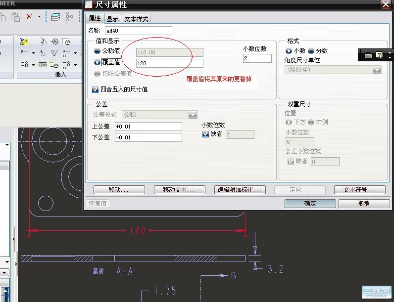

各位大侠:# d, Y7 \  N. k# q* [$ R  k8 O
* z' W0 ?2 p1 K$ V  P) N1 M我在proe工程图中,出现每次标注时,总会出现如图所示的标注,有没有什么设置方法改过来,变成标注的尺寸实际值8,如果有,请给出
% a3 n! h; O& x1 }详细的步骤,谢谢。
* I' i1 Y  P0 x0 {: Z, |5 E. zhttp://i43.tinypic.com/20j4nis.jpg

我用的是5.0,在公称值下面对应一个覆盖值,点开覆盖值输入你想要求得到的值修改就OK了。

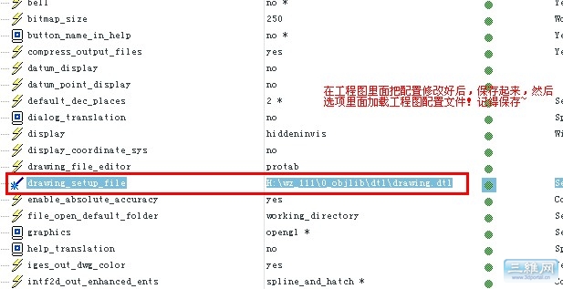

CONFIG 文件设置: tol_display   NO * N2 b/ z# S2 e5 C8 C; }/ K
          tol_mode    nominal
0 Y* A, W8 O* B& L工程图配置文件也设置: tol_display   NO
kevin_pcac + 2 技术讨论

4楼的方法不敢苟同,CONFIG 文件里面设置tol_display为NO后,你以后想加公差都加不上,只能用@O的方法,费时费力,把tol_display设置为Yes,其他两项不变也可以。

 CONFIG里的TOL_DISPLAY只控制三维尺寸的公差显示与否, 对二维尺寸公差没影响.
. V& D+ M/ c6 X% E" h因为二维里的工程图配置文件也有TOL_DISPLAY4 M5 T! B/ A, v* l3 ?& n
在工程图里要想显示修改那就设置工程图配置文件为TOL_DISPLAY YES
- ]( f6 b( ~3 I% O/ \/ R# y(要是你的图纸都没用标注公差, 而又不想别人乱修改就可以设置工程图配置TOL_DISPLAY NO). $ G2 w* F6 u4 T5 ]1 D7 W
注意: TOL_MODE 选项修改后只对后面建立起的模型有效果,对之前的无法控制..

谢谢各位大侠的回复,各位大侠能否给出修改配置文件的方法,然后保存这个配置文件,以便每次打开proe时都能加载这个配置文件,不必每次都修改。谢谢。

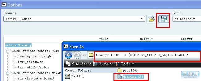

6 `* u, n  k- `1 m- Nblueshake 发表于 2010-5-10 21:10 http://www.3dportal.cn/discuz/images/common/back.gif
# p" I) o9 s3 g, A! D其实这些,论坛都是有教程的,学会搜索!
. F& @( |9 V; c, h& U我截了屏,你看看~ 还不懂请继续跟帖!  F& X& ^" y3 q  V
! ~- l3 P/ |( B# `$ C
在工程图模块里面配置好后保存起来,然后在config里加载进来就over了
