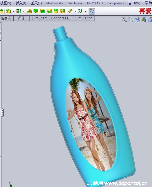

大家好,这个上面的图片是怎么弄上去的,请高手支招,谢谢.

SW自带的渲染工具photoWorks中有贴图工具。

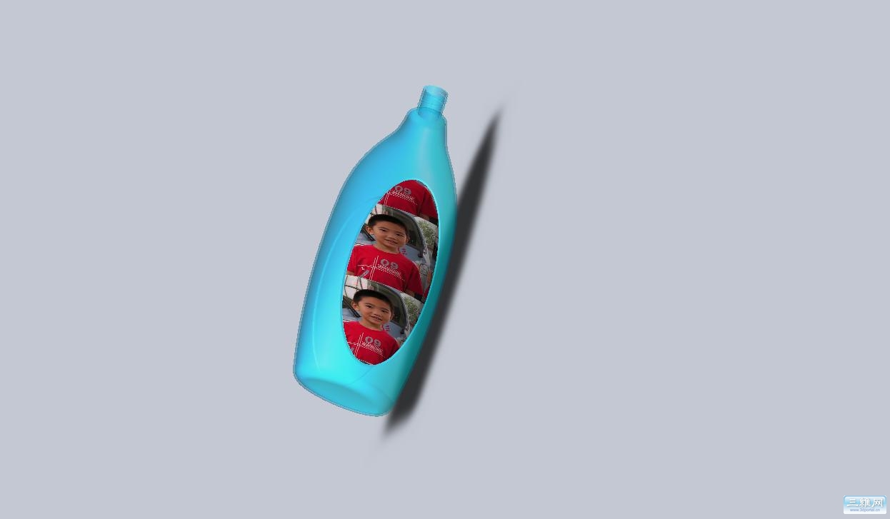

本帖最后由 cloudpeng 于 2010-5-15 13:03 编辑 - e" j2 h) m9 ^6 Y# ]% f
" N% q5 l  H! T
把你的改了一下。
5 {6 U5 l4 B" N工具菜单,插件,photosorks.! N5 x, T* Z8 K+ u, U3 [
