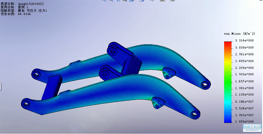

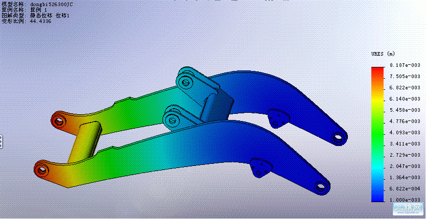

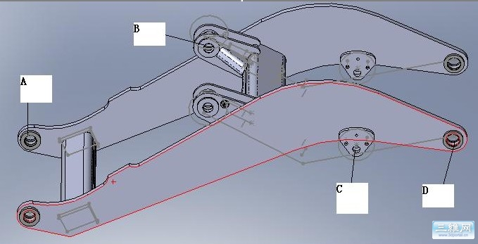

A点接铲斗,b点接摇臂,c点接油缸弹性支撑,d点接前车架……材质为16mn……做的时候,把d点的孔约束为不可移动,c点约束,然后a,b点受力,分析的时候就会出现约束不够或者没有力加载到该模型上……请各位帮忙看看,急啊……装配体重新弄了下,可以开了,用的是07版的,麻烦各位咯……

我试了下,力的大小和方向都是大概,整个过程没有出现什么问题,你在仔细看看吧..

5 b* S* E! p) |/ m+ R8 C太感谢了,我做出来但不知道对不对,能不能麻烦你把文件上传下,我看看过程学习学习,谢咯~

B和D都用“在圆柱面上”作约束,D处的某一个侧面限制轴向位移。
, m$ T- f2 j& k8 w0 X! HC处根据油缸压力的大小加轴承载荷,
+ F0 @* U( Z- q8 R; \4 OA外根据负载加轴承载荷。
8 V$ K. X' O! _; ?" g& J; m7 t, S- H& O
以上不适用于分析B\D孔附近的受力。如果要得到这两处的应力分布,把销轴做出来,然后分析装配体。
