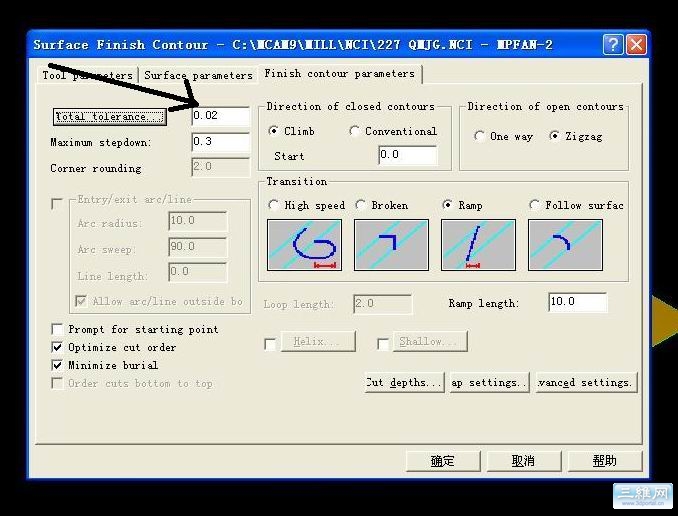

各位高手:你们好!我用的是MILL9.1编程,但很多时候编出来的等高刀路,特别是残料3D清角刀路,在加工时走到拐弯处都很不顺畅,几乎要停下来的样子,不知是我给的参数不对还是机床的问题,很烦哦!哪位高手可以帮帮我呢?先谢谢洛!

/ q8 F* M7 N1 p) }2 O  l5 ^7 s 因MC 3D残料是打成点方式, 点数比较密,而普通控制器只预读几句代码,跟不上,故慢.
+ c9 m$ v# ~" l# h% a" b9 c 改善方法:. y; P0 l. n8 G/ E! ?/ f  f
               1.  增大计算参数公差和过滤公差;" \" N) }. ]: j" v3 Z# x8 I
               2.  POST改为I/J/K格式;8 g7 i; _: e9 k
               3.   叫BOSS买高档控制系统的机器, 如:海德汉i530 , 预读1000句代码, 包你似开飞机那样快

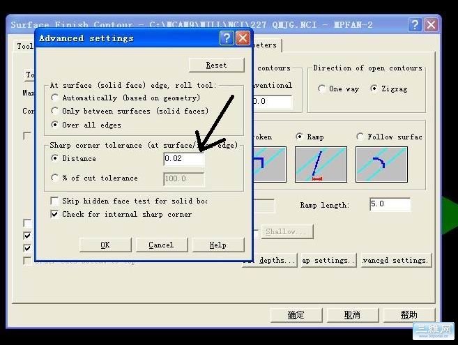

1.JPG     2.JPG 这是一个等高刀路的参数,我通常只设定了左边附图箭头那个计算公差,请问你说的过滤公差在哪里呢?是不是右边附图箭头那里....还是在...谢谢你再次指点,谢谢!

1647352   1647353 这是一个等高刀路的参数,我通常只设定了左边附图箭头那个计算公差,请问你说的过滤公差在哪里呢?是不是右边附图箭头那里....还是在...谢谢你再次指点,谢谢!9 D- p' f- Q* S
mill-hhm 发表于 2010-5-11 14:10 http://www.3dportal.cn/discuz/images/common/back.gif
  {& T# g% E: }5 p" F8 d, |0 N3 O+ O% h1 q3 f3 ]/ c7 |: ]1 K1 \5 g
左图是计算参数公差,还要过滤一下NCI,要在工件允许范围内适当调值之大小
* \1 x! M0 y7 k1 [& b" j
5 |/ |. A% S2 u8 ~; F" k8 s另外: 这些都是最最最基本的东西, 多看看HELP就会了, 不存在高手之说
