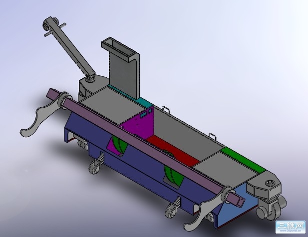

$ F: o* P; h+ `) \, ~% p0 }如图,两托钩板需要拖住1.5吨的东西,怎么分析车会不会翻车,请高手帮忙!

各个零部件定义重力,在托钩上增加一凸台作为受力区域,再将1.5吨的力作用在上面,将轮子约束在一个平面体上。做静力分析,观察分析结果的应变量,可以知道是否侧翻。

重心位置不在外面(倾翻力矩)就不容易翻
- k, o8 D$ |0 g5 a5 m用不到有限元的
发表于 2010-5-14 16:50:34 | 显示全部楼层 来自: 中国重庆
力作用线在四轮之外时,要看机体重量与力大小的对比。
$ b# c# {' ~3 z9 `6 |) @, d& @如果力作用线在四轮之内,永远不会翻
