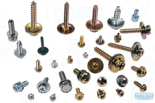

[已答复] 组合螺钉的弹簧垫圈、平垫圈是怎么装上去的?

以前好像有过类似讨论,先装弹簧垫与平垫,然后再上机搓牙。

楼上说的对,先套上垫圈再滚牙或搓牙。

楼上所说的工艺都很对。
! |! C2 B- t& j) T: `0 i% \当该螺钉直径不是特别小的情况下,套上垫圈再滚牙或搓牙,螺杆在搓丝过程中,轴向延伸率较低,而搓丝后的螺杆外径可增大约为螺距的0.8倍左右,故而,形成了成套的组合螺钉。
