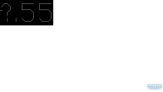

[已解决] AutoCAD2007里%%p(正负号)无法显示?
发表于 2010-5-10 18:38:53 | 显示全部楼层 |阅读模式 来自: 中国辽宁抚顺
本帖最后由 ddwangxin16 于 2010-5-11 12:59 编辑 3 Q. K! @6 i/ I& Y
' C0 g0 R6 g! Z: _- UAutoCAD2007里%%p(正负号)无法显示?& [; v* G6 p$ l, z( {' K6 [6 N' _
( L% l+ k  m; Y0 @8 K" Y  \! I
# [) Z0 `6 L. S" J  v为什么会显示问号呢?
发表于 2010-5-10 19:45:46 | 显示全部楼层 来自: 中国广东肇庆
字体问题,改用其它字体

 楼主| 发表于 2010-5-11 13:00:20 | 显示全部楼层 来自: 中国辽宁抚顺
谢谢大家,果然是字体的问题。
