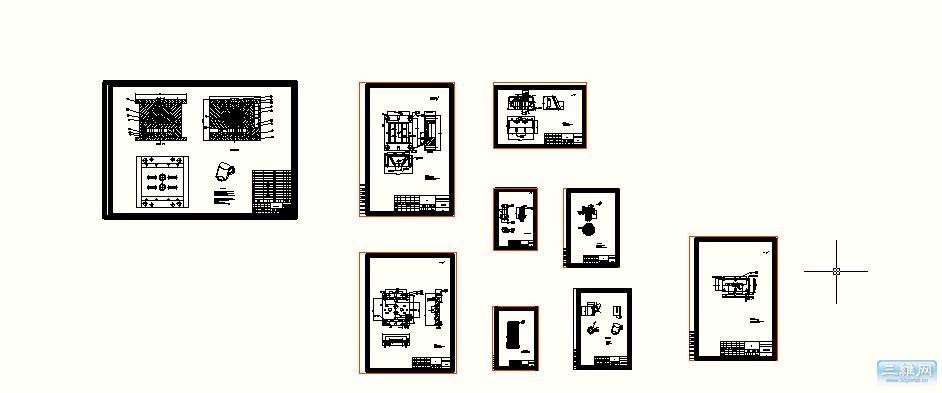

如何存储单个图纸 以及把多个图纸添加一起9 u0 @! I% [9 |* O5 W

不明白什么意思。用拷贝及另存为不成吗

做成一个块输出不就可以了吗

把不要的图纸删掉,然后另存为不就可以了吗

不是很明白楼主的意思,多个图纸放在一起要用块,否则因为图纸大小及比例不同标注和字体都不一致,如果确实想放在一起,就只能是逐个图纸调比例,不知道谁有更好的办法

采用“输出”命令去比较方便。" u; X4 |$ `( \' B6 @, F
如果用“另存为”,在一张图纸中还不是单张图纸,有多张图纸在一起,还需要修改,浪费时间。
