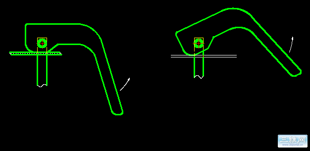

最近设计一个把手,最初的方案如图,后来领导说是加工起来比较费事,要求在考虑加工成本及外观好看的基础上再进行一次设计,请高手指点。( b# @0 i% m, O! z2 M/ r# _3 E
手柄的主要作用如图所示,当手柄绕图示方向向上扳动时,能将固定手柄下面的东西提起。谢谢了
发表于 2010-5-11 11:16:21 | 显示全部楼层 来自: 中国安徽合肥
不要用钣金件,单件加工麻烦  用普通的机械加工件
发表于 2010-5-11 11:31:29 | 显示全部楼层 来自: 中国安徽阜阳
可以根据提升力的大小以及使用环境,选用铸造件或者注塑件。
发表于 2010-5-11 14:33:39 | 显示全部楼层 来自: 中国江苏南京
楼主设计的时候,里面可以带加强筋,这样可以减轻重量,强度也很好
 楼主| 发表于 2010-5-12 14:41:49 | 显示全部楼层 来自: 中国天津
把手提起的重量很小,主要是外观美观另外就是容易加工
发表于 2010-5-13 11:15:11 | 显示全部楼层 来自: 中国江苏扬州
圆钢通过螺纹或焊接一个叉头组合成手柄,可能加工成本低一点和外观美点

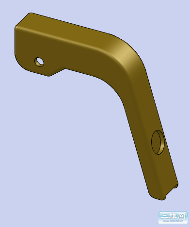

 楼主| 发表于 2010-5-13 12:29:03 | 显示全部楼层 来自: 中国山东临沂
6# guxg11 ' l/ V. j7 p! Q2 }; n: \" ?4 H. ~
能给个三维图看看吗?
发表于 2010-5-13 20:23:41 | 显示全部楼层 来自: 中国安徽淮北
可以从MISUMI看看有没有这样的标准件,或通过标准件改制
天际孤帆 + 2 一般作法。
发表于 2010-5-13 20:36:58 | 显示全部楼层 来自: 中国广东深圳
8# anglelcg 6 K% g% c* n) T3 K/ M/ Y4 {+ \
% R7 D# n3 M' n
& z# g6 a6 c. k7 r  u4 \" F
: l+ b. Z3 x: O; g这个意见不错,MISUMI的非标件种类很多,可以选一下,我们就是一直买这个的东西,你那个手柄单件加工成本较高,还不如买一个有漂亮又便宜。
