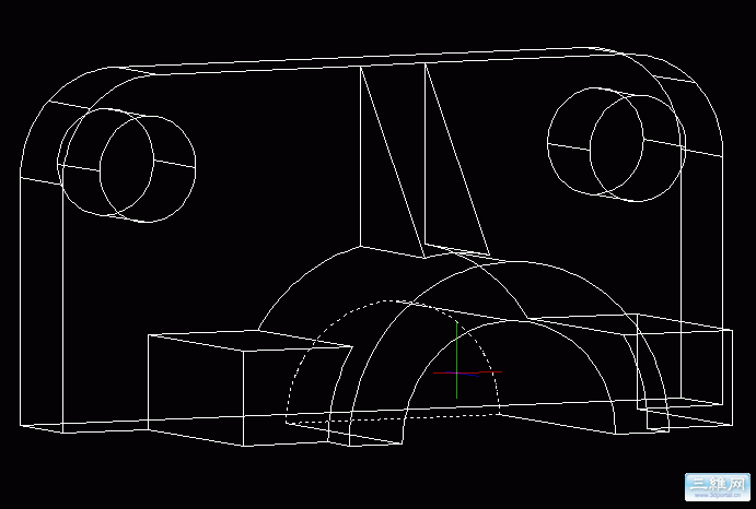

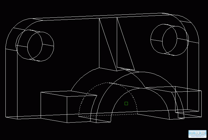

下面是我画的,里面有两个图,其中一个是通过并集和差集后完成好的。但是我想让底面的那个圆柱贯穿整个图形。- S1 Y3 M6 \$ k9 M
% P) A' P6 W5 O: K
我在那个位置多画了一个半径10 高8 的圆柱,然后用整个图形 和它进行 差集 得到的。& s( p% t# T7 @5 J
1 O% @+ c2 b6 b谁有好办法,越简单越好。

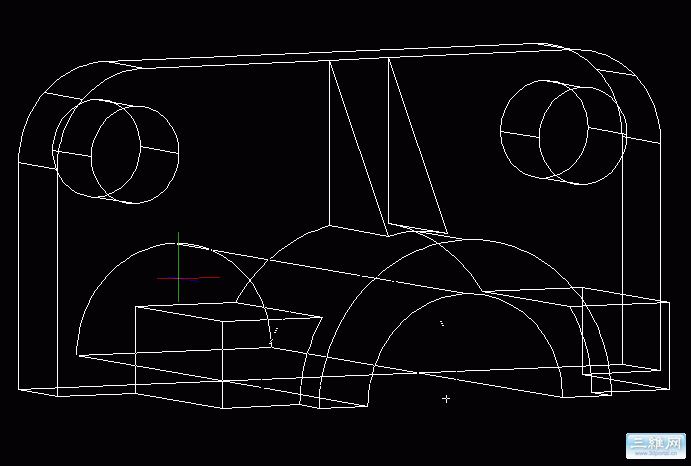

9 _! B  [( A& l. [" Z1 z9 o以下两个方法都可以快速解决你的问题.
' ^) p" ?( E. y6 k& v" s一.2007以上版本的"按住并拖动"+ P9 i6 E' ]% M6 j* |0 d
    把视图调整到如下图的方向,使用"按住并拖动"命令,点击下图所示的平面.
+ k6 q7 Q. u" W( Z9 B( _' }" y# \( w5 F& t( ?

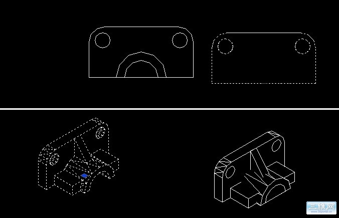

Untitled-1_1.gif : {2 G9 L: H7 P% z: y. `; u
    向左移动鼠标(因为目的是"挖去"多余的部分),如下图
. z* R9 P" D( l. w2 Y/ ?( S! W, @$ P
Untitled-1_2.gif " W* P, f. w% d* w9 X0 f
    再点鼠标,OK.见下图
5 A/ I3 T7 i; w% b) x  }
% ~2 e+ Z! {" x  E- u! E4 [ Untitled-1_3.gif   t7 T6 T6 O/ L

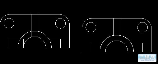

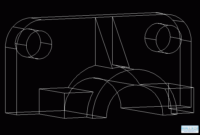

二.拉伸面3 d6 b/ P1 `; u/ V% j/ F
- w. }7 n* s; y1 k, ?) f( i4 P
    使用"拉伸面"命令(其实是"实体编辑"命令(solidedit)的"拉伸(E)"选项),选择平面如下图
, E: L& l: H, Z+ V3 [
/ o; S; c5 M! c+ e    确定后,命令行提示"指定拉伸高度或 [路径(P)]:",在命令行输入一个负数,由于要"挖通",所以长度不妨大一些,比如"-100".确定后命令行再提示"指定拉伸的倾斜角度 <0>:",直接回车OK
