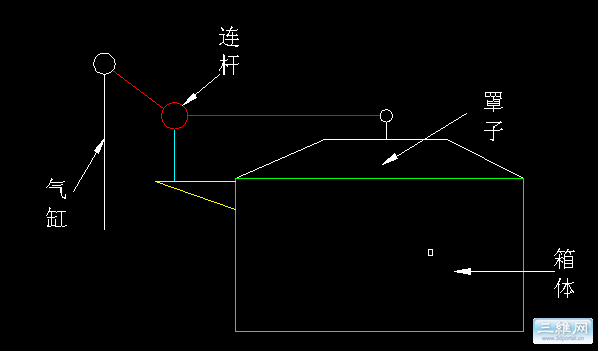

发表于 2010-5-10 19:41:26 | 显示全部楼层 |阅读模式 来自: 中国上海
1、简易图如图:实际需要气缸行程242mm 但为了买现成气缸选择行程250mm 如不改结构按实际行程242mm 装用气缸行程250mm那么这样合适吗 还是把结构改成实际行程250mm呢?4 v1 y3 D5 H2 m+ Q0 q6 a
$ D+ Q% r2 F( D( T3 e8 ]* d
2、假如罩子重量是10KG  连杆的臂比例是3:1 那么气缸拉力是3*10*10=300(N)对吗?2 e3 P8 [' t3 Z0 b3 v1 d) \5 B  b
+ c  G: V: u; \1 ^/ w% ?- E) w. I& K3、气缸样本上F=P*A   F为压力或拉力 A为面积  P问受力压强  在样本中受力压强有0.1 0.2  0.3---0.9 等 那么这个受力压强如何去选择,选择气缸是以0.1对应的拉力去选择吗 因为这型号的气缸是最小的拉力满足了实际所需的拉力

1,可以使用250行程的气缸,选择带磁性开关的,行程多少可以调节;
( b7 k4 q* p8 N( d1 e) Z% M9 Q, q2,气缸拉力=罩子重x连杆长臂长度/气缸拉力方向到连杆回转点的距离(未考虑摩擦阻力);
0 w& g, ^$ A& K5 E3 O8 b3,不是根据气缸去选择压强,应该根据计算得出的气缸拉力,以及工厂能提供的实际压缩空气压强(一般为0.6-1.4MPa,当然也有更高的),确定气缸有杆端所需要的截面积。再根据强度选择活塞杆直径、气缸直径。
7 w  z2 c+ H6 w1 n5 s这句不明白气缸拉力方向到连杆回转点的距离具体指那段距离

建议:
7 p, W2 p2 `( G8 s" Q6 n) Z1、按250设计。5 Z& O8 B  U5 p) F. V% z
2、3/1x罩重为气缸需要的力。4 e2 N7 G0 c* d. q
3、一般样本采用0.4Mp(报气缸力)已经很低了,建议使用0.4Mp。因为系统随使用时间的增加将产生漏气、压缩机性能下降等问题。
