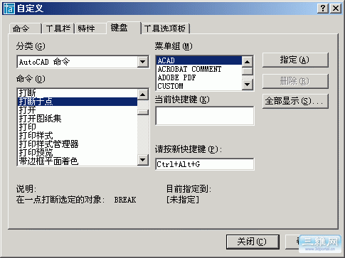

一.在图形界面工具栏的空白处点鼠标右键,在弹出的菜单上点"自定义...",弹出自定义对话框
' Z) Y1 v6 w4 X6 @2 h/ W9 ^二.2005版自定义对话框如下图
/ i3 K( P: [# M) [5 p& w' c: U6 |+ R4 u. V( F
+ A5 M! q0 E6 \/ A2 l$ w$ S1 `) q; Y) m2 m! w
点击"键盘"选项卡,在"分类"下拉列表框中选择"AutoCAD"命令,在"命令"列表框中选择"打断于点",用鼠标点击"请按新快捷键(P)"文本框(或按"Alt+P"热键)把焦点移到该文本框,在键盘上按下期望的快捷键组合,如图中的"Ctrl+Alt+G",然后点"指定","关闭"即可.4 U' Q1 a3 N- ~3 x; Q  ^

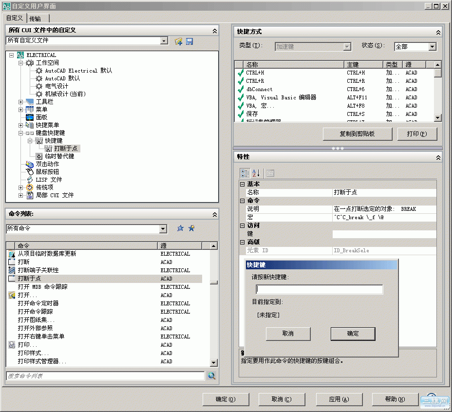

: Q" }! e+ G' F  q* r8 |; q/ u三.2008版自定义对话框如下图; O# |! n3 y6 l( a
- a3 |$ |2 T5 F1 c1 K Untitled-2.gif / N  _: _/ I6 \" P* B: V
/ b' K# e/ ^: ]5 h, i在"所有CUI文件中的自定义"树形目录中展开"键盘快捷键"项目,显示下级元素"快捷键"和"临时替代键";在"命令"列表中找到"打断于点",用鼠标把它拖放到树形目录中"快捷键"的后面,点击"特性"表格中"键"单元格,再点击其右侧的按钮,弹出"快捷键"对话框,在键盘上按下期望的快捷键组合,"确定"关闭"快捷键"对话框,在"自定义用户界面"上"应用","确定"即可.
