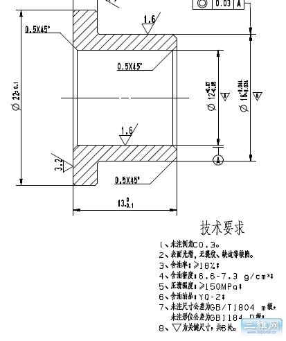

轴承衬套是否是传说中的含油轴承?
8 o* a1 ]; X9 B& m这个东西在使用过程中是否还需要定期的加油?谢谢了

轴承衬套与含油轴承不是一回事,轴承衬套是衬在轴与轴承座之间的滑动轴承,目的是为了磨损后更换方便。当然轴承衬套也可用含油轴承。一般轴承衬套是需要润滑的,需有加油孔和油槽。但对于不常转动和负荷小的也可不开油孔和油槽。

含油轴承,即多孔质轴承(Porous Bearing),以金属粉末为主要原料,用粉末冶金法制作的烧结体,其本来就是多孔质的,而且具有在制造过程中可较自由调节孔隙的数量、大小、形状及分布等技术上的优点。 利用烧结体的多孔性,使之含浸10%~40%(体积分数)润滑油,于自行供油状态下使用。运转时,轴承温度升高,由于油的膨胀系数比金属大,因而自动进入滑动表面以润滑轴承,停止工作时油又随温度下降被吸回孔隙。含油轴承具有成本低、能吸振、噪声小、在较长工作时间内不用加润滑油等特点,特别适用于不易润滑或不允许油脏污的工作环境。孔隙度是含油轴承的一个重要参数。在高速、轻载下工作的含油轴承要求含油量多,孔隙度宜高;在低速、载荷较大下工作的含油轴承要求强度高,孔隙度宜低。这种轴承发明于20世纪初,因其制造成本低、使用方便,得到了广泛应用,现在已成为汽车、家电、音响设备、办公设备、农业机械、精密机械等各种工业制品发展不可或缺的一类基础零件。
" t6 x1 B, E% n) e  含油轴承分为铜基、铁基、铜铁基等。0 }8 l! V/ c8 P9 a  v
  工作原理
0 ]( D9 g! P5 B/ i' W- [  利用材质的多孔特性或与润滑油的亲和特性,在轴瓦安装使用前,使润滑油浸润轴瓦材料,轴承工作期间可以不加或较长时间不加润滑油,这种轴承称为含油轴承。
# ^/ {, I' B  `& x1 Q5 K0 x" @  含油轴承在非运转状态,润滑油充满其孔隙,运转时,轴回转因摩擦而发热,轴瓦热膨胀使孔隙减小,于是,润滑油溢出,进入轴承间隙。当轴停止转动后,轴瓦冷却,孔隙恢复,润滑油又被吸回孔隙。
& T* E" }% ^6 n6 F$ @. J! b2 \  含油轴承虽然有可能形成完整油膜,但绝大多数场合,这种轴承是处于不完整油膜的混合摩擦状态。
0 Y+ K+ @& A1 m9 `  可以利用材料多孔特性,使润滑油充满孔隙的含油轴承轴瓦材料有:木材、成长铸铁、铸铜合金和粉末冶金减磨材料;可以利用材料与润滑油的亲和特性,使润滑油均匀分散在材料中的含油轴承轴瓦材料多为聚合物,如含油酚醛树脂。
asdolmlm + 3 应助
