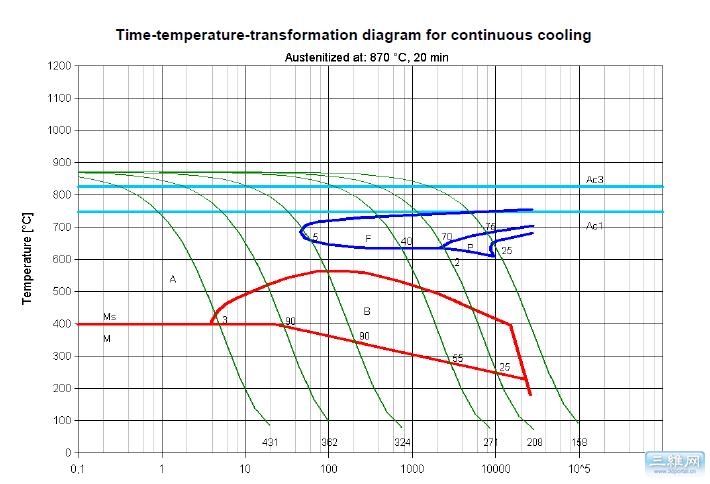

本帖最后由 dljdw 于 2010-5-11 21:13 编辑 1 K8 X/ {% Y8 v3 C
* [5 L$ x" ], J! SSaarstahl的资料中有17CrNiMo6的CCT曲线
saarshalt.part1.rar
1.39 MB, 下载次数: 2
saarshalt.part2.rar
1.01 MB, 下载次数: 2
