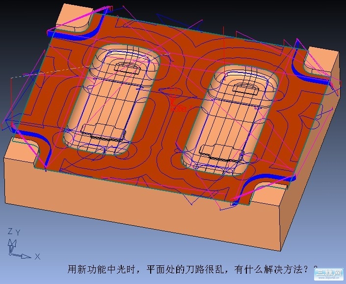

用E版新功能开粗作中光用,怎么在平面处这么乱?有什么方法解决?

你用的是二粗吗

发表于 2010-5-11 22:37:07 | 显示全部楼层 来自: 中国重庆
面有问题
1 p- o0 @3 J- ~- h/ e+ G/ x! u把面重新做一下
发表于 2010-5-12 00:59:13 | 显示全部楼层 来自: 中国浙江台州
5 O) [5 X3 ?4 W  s& d, u' s+ ~9 N& c* P; [. s
把“产品面”隐藏掉,然后把底面还原。这个问题肯定是你的产品面的侧壁比底面高起来了几个丝。这个如果你用过IT版,一看就知道问题在哪儿了。

发表于 2010-5-14 14:36:43 | 显示全部楼层 来自: 中国山东潍坊
面修剪不好,重新做面

发表于 2010-12-8 15:50:15 | 显示全部楼层 来自: 中国上海
有可能你这个平面不是完全意义上面的平面,上下差1-2个丝吧

发表于 2012-4-8 19:51:11 | 显示全部楼层 来自: 中国山东青岛
关掉层间基本功能,高速关掉。试试
