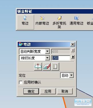

本人正在学习UG钣金,新手,看学习的视频资料,弯边命令的菜单与我装的UG4.0不太一样,请看截图

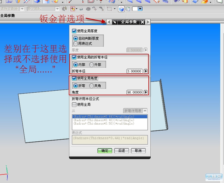

怎么差别这么大?跟版本有关系吗?在论坛也搜索过,说在“角色”里面加载。
9 Z0 a( F! Q) k& D& `
; `& e0 ~6 F6 V1 l+ o本人比较笨,看了坛友200312322 http://www.3dportal.cn/discuz/images/default/secret_offline.gif 的解释后,果然解决了,非常感谢!!!!
- E& s' e* z3 {. n- g2 t7 T4 D& x$ L: E4 f3 Q9 l0 x: z
http://www.3dportal.cn/discuz/viewthread.php?tid=427603&highlight=ug%2B%CD%E4%B1%DF
 楼主| 发表于 2010-5-11 16:55:44 | 显示全部楼层 来自: 中国广东佛山
视频上也用了全局参数,但是对话框的选项还是如图所示啊,怎么搞的?
$ ~6 k" D; Q  b; ]* |' K8 {+ C取消全局参数,就能看到完整的,还是希望高手能赐教!谢谢
