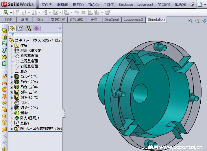

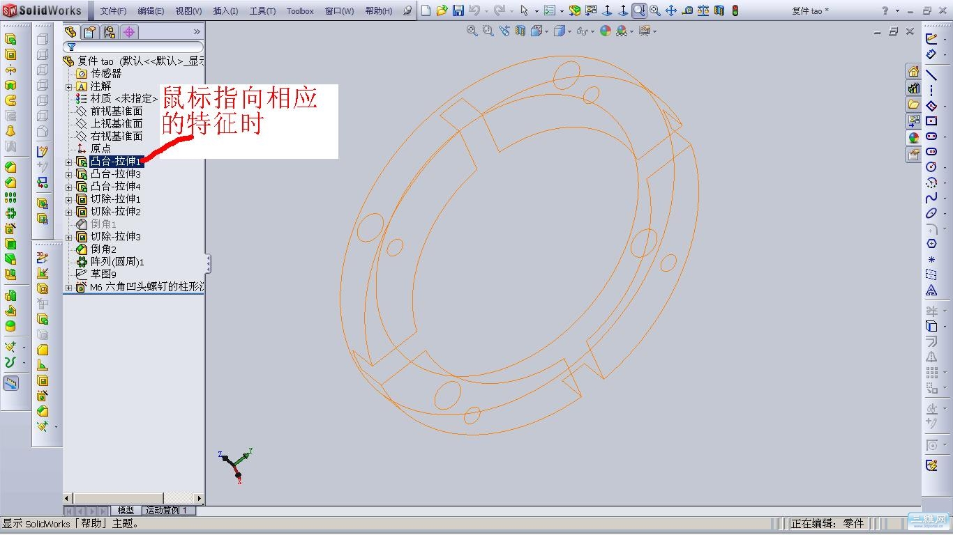

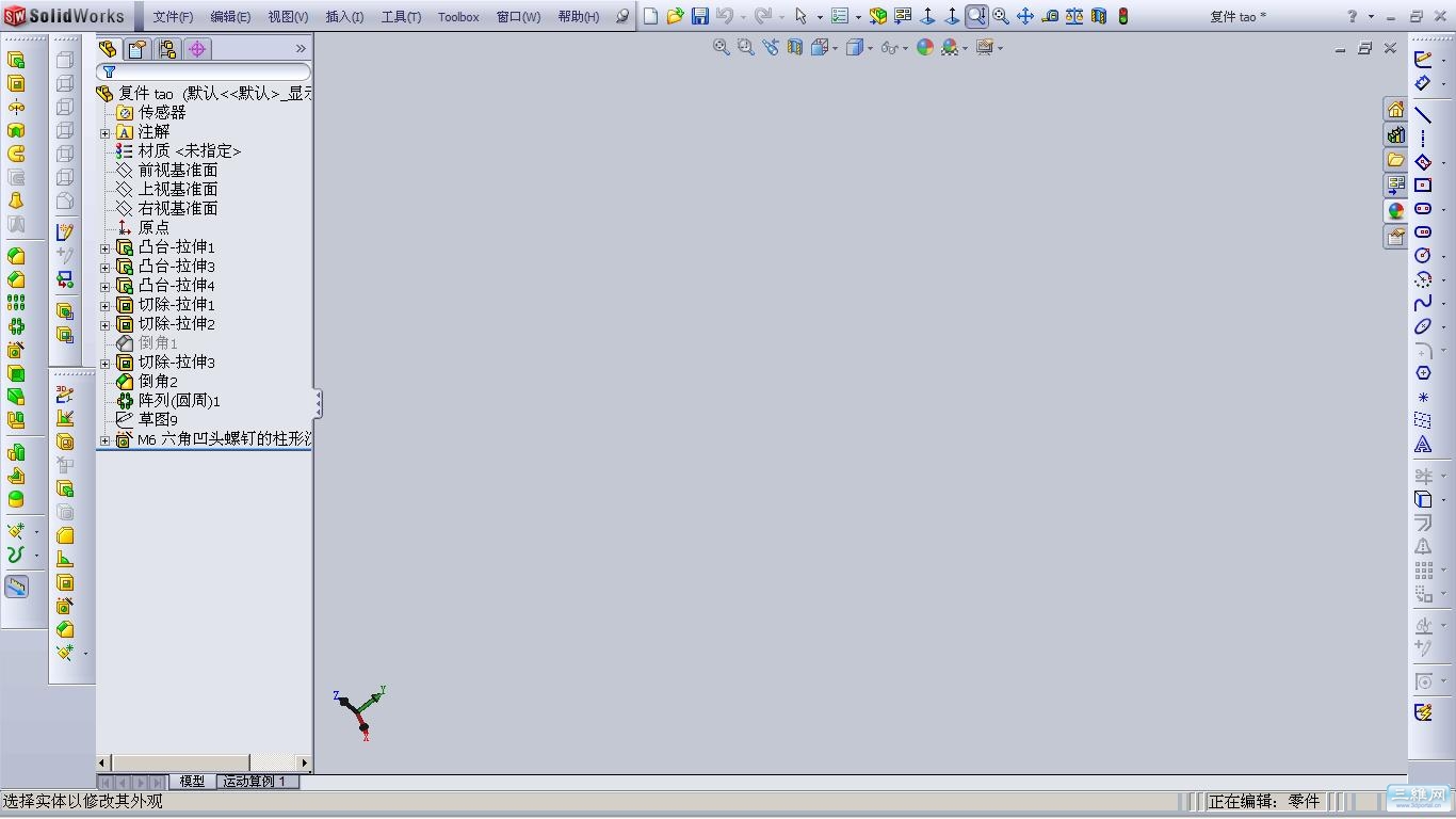

, f* [- |# _; l5 A7 A8 O' k为什么我的零件(附件版本是SW2010)打开不显示?但是用鼠标指向相应的特征时,会显示框架?请高手帮忙,谢谢!

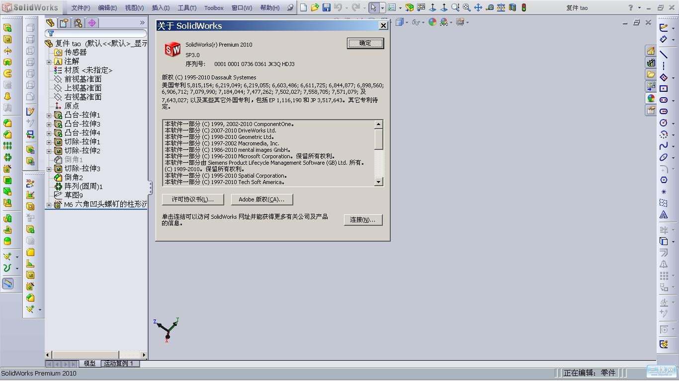

估计楼主的SW10是SP0版本的。

没有啊,我附图中的相应特征都是高亮显示的啊。

' v; L( J) o5 O; _( cSW10是SP3。0版本的

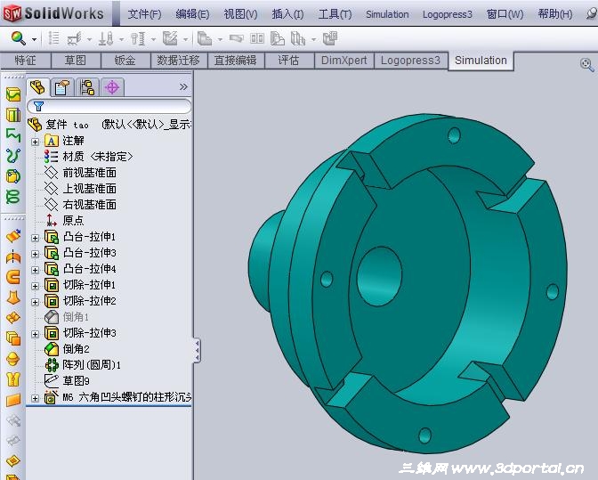

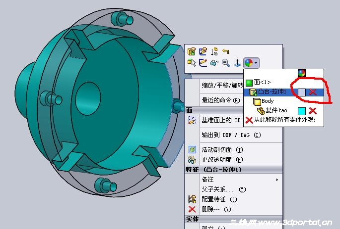

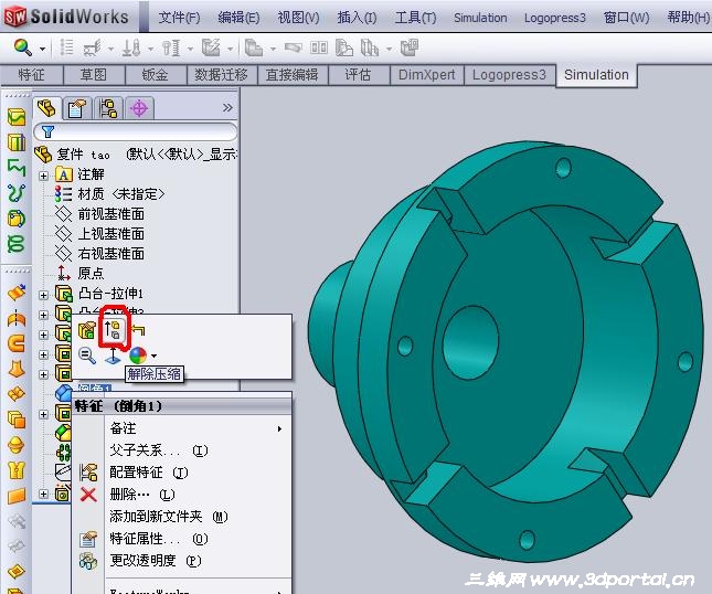

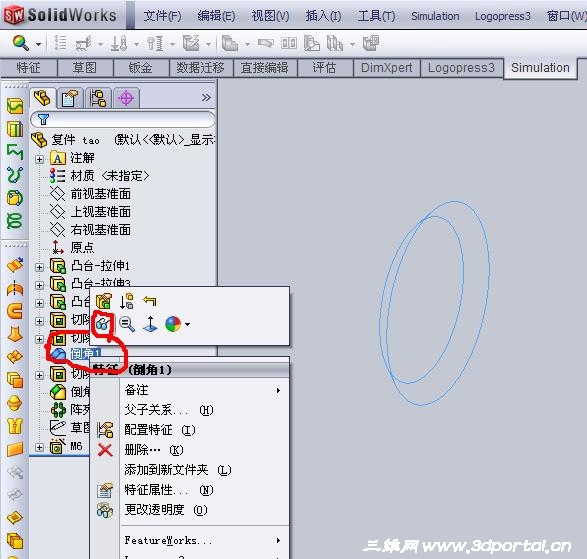

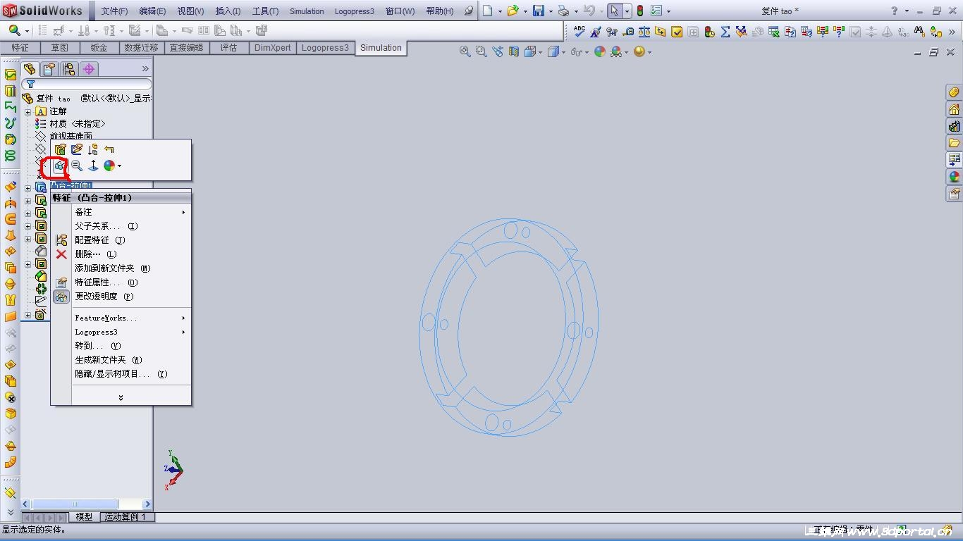

: D: B# n" K; V% O+ E6 q+ N! L3 |下载了楼主的文件看了一下。
3 F5 @" L8 S" R% t3 q1 [+ Y请楼主按下面的方法试试。8 l. x- B. [) S9 m  Z2 A
9 |) @/ j$ ^2 N9 D/ b1 t2 2.JPG
( M% T9 I  w* ~% g9 _+ z! C9 f3 3.JPG $ I6 _6 I, K+ u5 h
4 4.JPG # v7 {" r. Z: f  h0 Y$ s
chenjun520601 + 2 热心应助!

2楼讲的正确,6楼教程也做得很好!我想楼主也应该知道哪里出问题了?
 楼主| 发表于 2010-5-13 20:36:42 | 显示全部楼层 来自: 中国福建福州
十分感谢cloudpeng 的帮忙,已经搞定,谢谢。
