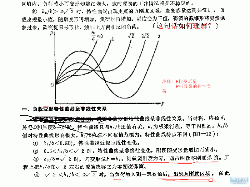

[已解决] 有句话没有办法理解?关于碟簧?
发表于 2010-5-11 17:21:07 | 显示全部楼层 |阅读模式 来自: 中国江苏南京
请知道的帮忙一下

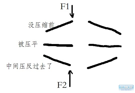

如图,碟形弹簧受力F1逐渐变大到一定值,碟形弹簧被压平!继续下压则锥形倒过来,相当于蝶形弹簧倒过来放;所以要恢复原状需要与原来力方向相反的力F2!

说的是蝶形弹簧的反弓问题
发表于 2010-5-12 10:05:04 | 显示全部楼层 来自: 中国山西太原
二楼解释得很好,这正像农民戴的尖顶草帽,可以压平,可以继续将尖顶压得倒过来。
