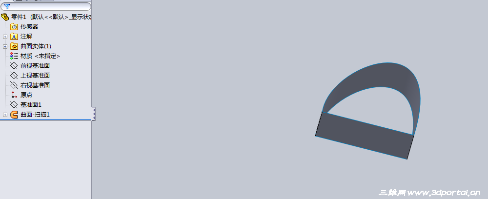

各位大哥,我在画图时用到曲面扫描,扫描的草图也没有错,但扫描完成后还有一个面是空的,没有扫描到,这是怎么回事?谢谢了!!

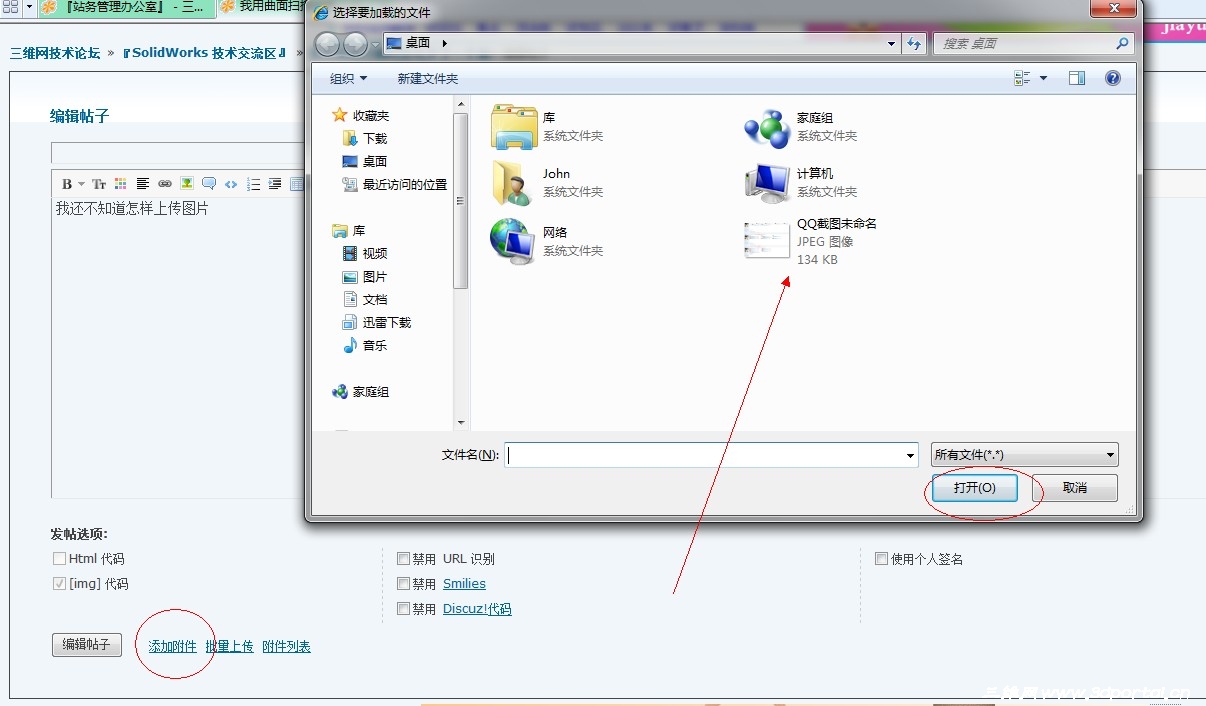

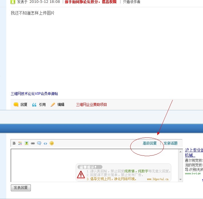

我还不知道怎样上传图片
发表于 2010-5-12 19:01:44 | 显示全部楼层 来自: 中国江苏常州
如下图所示:点击高级回复,选择添加附件,然后把你截好的图片传上即可

RE: 我用曲面扫描时怎么少了一个面。
如下图:最后的一个面没有扫描到

谢谢玻璃哥,我知道上传图片了
 楼主| 发表于 2010-5-12 20:46:41 | 显示全部楼层 来自: 中国浙江宁波
源文件怎样上传呢?请哪位大哥告诉我,谢谢了。
发表于 2010-5-12 22:22:10 | 显示全部楼层 来自: 中国山东青岛
9# LFL2010 4 H' O8 M2 n( @; B
将你的源文件压缩为压缩文件即可,直接添加附件就可以传上来了。跟上传图片差不多。' Q8 l' K! b  D/ H
呵呵,我画这个文件的时候也碰到过。在曲面扫描的属性里,有一个闭合曲面,你把这个选项打钩就可以了。

( U; c& ]" R9 h$ K" h0 L! B1 x5 B你不用传源文件了。你选扫描轮廓时选闭环。要封毕环才可以

谢谢了!我已经清楚了。
