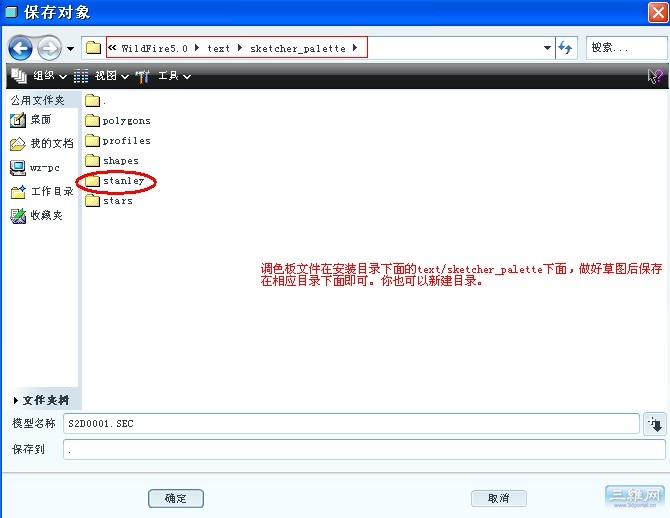

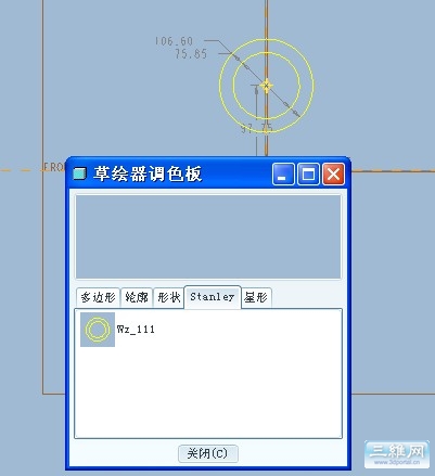

破衣4.0草绘中调色板怎么用?? 就是这次画草绘了下次还想用这个草绘.
发表于 2010-5-12 00:00:27 | 显示全部楼层 来自: 中国广东广州
