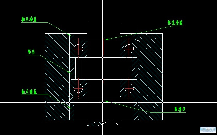

一个轴上轴承的布置,上下轴承端盖,轴上弹性挡圈,下两个圆螺母,中间的隔套还起作用吗?

发表于 2010-5-11 22:19:02 | 显示全部楼层 来自: 中国江苏无锡
本帖最后由 xiayongjun 于 2010-5-12 17:20 编辑 8 h" P  _4 @( M7 _2 d% a' v8 n
; k: u& ^# `/ w7 f( ]起作用的,调节轴承的预紧力!如果你将隔套拿去,上下的轴承端盖可以向里收紧的程度无法控制(可能预紧太大),加上套圈后端盖收紧到一定程度两轴承外圈都与隔套接触后就基本无法再加大预紧力了,一般根据需要消除游隙就好了!
6 z6 ~) T, p. @- s" O5 n: g    根据轴承游隙调整套圈的长度,在车间都是测好轴承游隙后再去磨套圈的。有可能的话楼主也可以去车间向师傅们请教!

发表于 2010-5-11 22:21:58 | 显示全部楼层 来自: 中国江西南昌
个人觉得轴承是不是有点过定位了?

发表于 2010-5-12 09:31:01 | 显示全部楼层 来自: 中国辽宁沈阳
/ o* Z/ u2 B$ ^+ a! N& W: w' y3 z; w
图示轴承组合看上去似乎有些不尽合理,但因不明相关结构的具体受力和工况条件,不便加以评价。
3 [" w0 A) P1 X) o) o单从图示看,若其中的轴在轴向已经定位的话,图示的中间隔套就有些不合适了。1 H6 I& S- }* L# b
因为,工艺上很难保证外环之间隔套的轴向位置与内环之间轴肩的轴向位置的合理性。其结果必然是,或者是外环之间的隔套不吃力,或者是内环之间的轴肩不吃力。所以,从结构工艺的角度来考虑,不设中间隔套是合理的。

发表于 2010-5-12 09:41:45 | 显示全部楼层 来自: 中国山西太原
上下两轴承外圈间的隔套是应当要的,如果没有隔套,上下轴承盖压紧后,这个压力就通过滚珠压到内圈的滚道上,使轴承受此力是额外负担,因此隔套一定要。二轴承之间有轴肩,轴承内圈外面的弹性挡圈和圆螺母可以不要,要也是多余的。

发表于 2010-5-12 14:14:58 | 显示全部楼层 来自: 中国江苏常州
你的这个结构真是奇怪的, Z1 ~7 E+ w8 H- Q
第一:那个轴肩和隔套的长度可以是一致的,但是公差呢?公差不一导致某个面失去了作用了。: A( {! O9 I1 H" n
第二:你的那个圆螺母是如何拧上去的啊?圆螺母的厚度刚好是与轴承的外圈一样的?# ?0 K, B# [: F4 N
第三:你的轴承如何装配?两边套?如何抵消封闭链的公差?
" d% q# `8 f% E8 p# J: b7 r& m/ @3 V1 |* E-------------
) x/ \, U/ Z- ?- P: u4 E: O9 x结论:
1 I" O' Z" T% w! g这个是个想象的结构,没有工艺,没有装配
: A# c2 P" I3 p3 \5 w  p第二:去掉中间的轴上的轴肩
  z. K* o1 K# N. D2 f! y. L0 o5 b: z第三:去掉隔套,加为整体的结构
: S8 n$ I3 h% ^2 C- {第四:去掉圆螺母和卡簧。
天际孤帆 + 2 鼓励交流

发表于 2010-5-12 14:29:24 | 显示全部楼层 来自: 中国上海
同意11楼、12楼的意见。要考虑隔套的长度大于轴肩的长度,要不然隔套不起作用;弹性挡圈绝对可以不用;如果能够两面安装,且还想控制轴向蹿动,可以考虑安装圆螺母,否则圆螺母也可以去掉,通过轴肩长度和轴套长度控制轴的轴向蹿动。

发表于 2010-5-12 15:34:33 | 显示全部楼层 来自: 中国浙江杭州
这个主要用于装配不熟练,或则加工精度等级不够时用于保护轴承用的,主要是怕压盖尺寸太长强行压轴承使轴承遭到破坏,通常情况下不做类似的处理!
4 `( b# ^' A2 I0 Astone10 发表于 2010-5-12 08:31 http://www.3dportal.cn/discuz/images/common/back.gif
这种说法不正确,这种结构是轴承使用是最准确最好的方法,这种结构能够保证高的回转精度和长寿命,一般来说在使用精度和寿命等要求不高的地方可以简化设计省略隔套

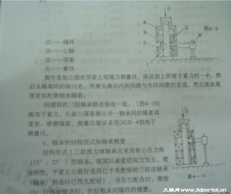

18# wssmjf 呵呵,是这么个理!我在车间实习的时候经常帮师父去磨这类套圈,类似的结构在机床上比较常见!一些不重要的地方(低速、受力小),都是师父靠感觉大概估计一下套圈要磨掉多少(磨多了就和没套圈一样),不知道楼主的图是什么状况。
& E0 l" i  ]  C8 a& `( O7 A1 X" X     但是装配机床主轴时都是测量好间隙以后一个一个记下数值再去磨的(可以磨到恰到好处),套圈两端面的平行度要求也较高!测量装置如图:
