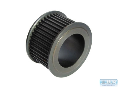

63379561472267500059557.jpg 5 H; m. a+ f7 i% Z9 F  S# E( Y
/ O5 T9 G; Z9 J9 G( Z  `
两边有挡圈的话,带轮的齿怎么制造啊,滚齿的话挡圈附近怎么清角啊?
发表于 2010-5-11 21:55:39 | 显示全部楼层 来自: 中国山东聊城
个人认为可以改为组焊件
 楼主| 发表于 2010-5-11 22:04:22 | 显示全部楼层 来自: 中国山东淄博
个人认为可以改为组焊件
+ P$ v3 Q& C7 B* L* t3 wgao6300 发表于 2010-5-11 21:55 http://www.3dportal.cn/discuz/images/common/back.gif
8 M0 F4 \6 u3 D1 _6 C
' O9 G( O3 Y; A% P; c, T! ^2 ^
看上去不想焊接的
发表于 2010-5-11 22:12:47 | 显示全部楼层 来自: 中国广东广州
铝的是压铸的  碳钢的是滚齿的 挡圈是另外铆上去或者螺纹联接
发表于 2010-5-11 22:29:07 | 显示全部楼层 来自: 中国陕西宝鸡
挡圈本身与带轮是两个零件!
发表于 2010-5-11 22:31:26 | 显示全部楼层 来自: 中国江苏常州
分体件,专业厂家生产。
发表于 2010-5-11 23:41:23 | 显示全部楼层 来自: 中国湖南长沙
钢制件可以滚齿挤压,不过,此时配对的同步带齿宽保证工作在轮齿宽的有效工作范围内即可,
发表于 2010-5-13 13:40:30 | 显示全部楼层 来自: 中国上海
分体加工在组合
发表于 2010-5-13 14:50:18 | 显示全部楼层 来自: 中国湖北武汉
从该同步带轮的内径看不像是分体零件装配的
发表于 2010-5-13 17:57:56 | 显示全部楼层 来自: 中国四川成都
3个零件组合,两端采用过盈套合.
发表于 2010-5-21 10:43:15 | 显示全部楼层 来自: 中国江苏苏州
三个零件组合,两边的挡板是靠铆接的
发表于 2010-5-21 22:58:39 | 显示全部楼层 来自: 中国广东佛山
好象三个零件.
发表于 2010-5-22 14:01:11 | 显示全部楼层 来自: 中国山东济南
两边挡圈应该是过盈配合,热装或冷装上的。
发表于 2010-5-22 14:15:19 | 显示全部楼层 来自: 中国湖北荆州
4楼说得极是。
发表于 2010-5-23 18:18:10 | 显示全部楼层 来自: 中国福建漳州
同步带轮一般都用铝合金的材料,两边的挡圈是可拆卸的,有过盈配合的也有铆接的。
发表于 2010-5-23 20:19:01 | 显示全部楼层 来自: 中国江苏苏州
材料选择是看你传递的扭矩大小决定的,加工工艺要看你生产的量有多少,一般多是采用分开加工完后装配!我们公司用得多!
发表于 2010-5-24 12:10:53 | 显示全部楼层 来自: 中国浙江台州
看上去似乎没有接缝
发表于 2010-5-24 12:16:41 | 显示全部楼层 来自: 中国上海
过盈压配后一般还要车一刀,所以好象没有接缝
发表于 2010-5-24 17:37:51 | 显示全部楼层 来自: 中国江苏南通
3个零件组合,两挡边间隙配而后采用机器鍪
发表于 2010-5-26 16:22:23 | 显示全部楼层 来自: 中国上海
是组合件,如果两端面让你看出来有缝那是不合格品.
