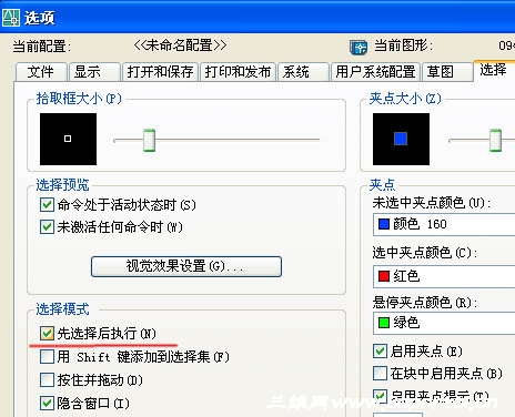

各位,碰到一个奇怪的问题,我从别处找来的AUTOCAD文件里面的文字双击无法编辑,但是用DDEDIT命令可以编辑,不知道是怎么回事?哪位碰到过这问题?怎么解决?谢谢。

; X* ~3 W: Z) M% X* L  t是不是文字图层锁定了?你解锁看一下,或者:工具->用户系统配置->勾选“双击进行编辑

如果在“选项”里的选择模式没有选中“先选择后执行”就会出现楼主的情况,楼主可以检查一下该选项。

谢谢楼上各位,没有锁住,我修改了所有的设置,不过今天重新开机可以编辑了。不知道哪出问题了。谢谢各位了。
