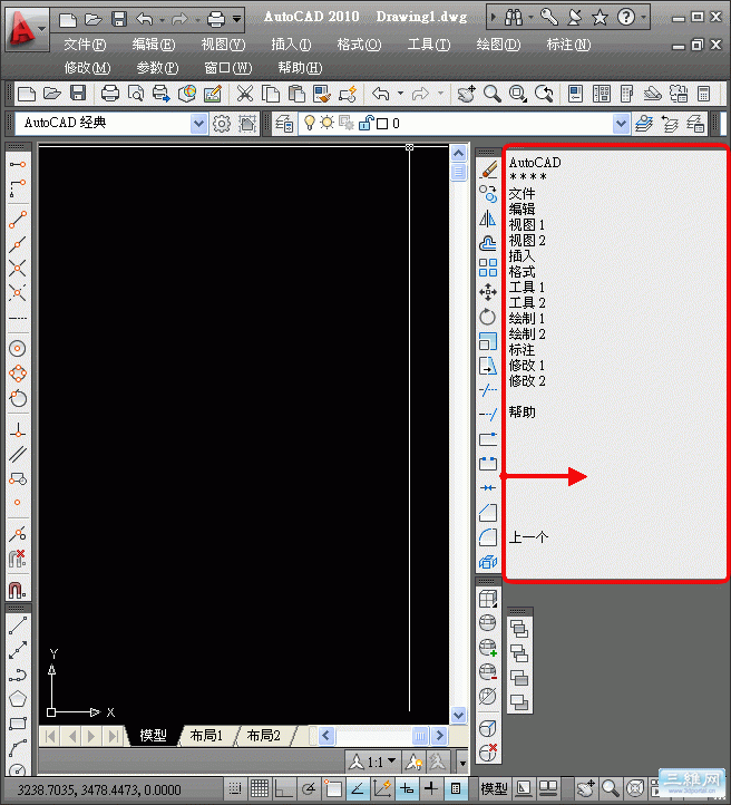

如何将红框的显示屏幕菜单缩小??! g0 f# T+ r5 w8 d$ w

鼠标放在黑色边框的边缘,按住左键,直接拖过去
; N0 l! n! q$ n0 e0 e! fangleyu 发表于 2010-5-12 13:15 http://www.3dportal.cn/discuz/images/common/back.gif
3 t  Y% j' o. p6 n4 W. B9 a没有办法!!是不是有什么地方漏了叙述。
) {9 A, X% P# o- K5 _谢谢您
发表于 2010-5-13 06:31:05 | 显示全部楼层 来自: 中国浙江
1# hottee2009
! }1 Z0 c3 g  I, z/ t- @& N用鼠标拖拽"屏幕菜单"的上沿,使它脱离窗口边框成为一个独立的窗体,然后按2楼的方法改变宽度.再把它拖回原来的位置就可以了.
