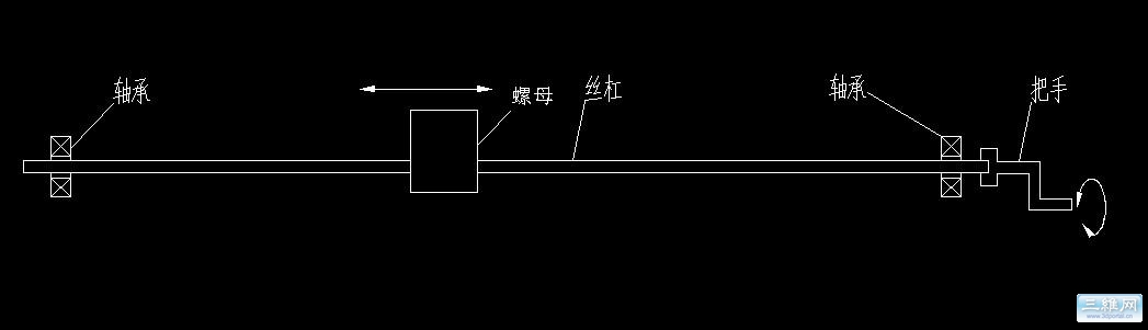

如图所示,转动手柄时,丝杠旋转,使螺母按箭头方向平移。丝杠两端的轴承用什么类型的好呢,深沟球轴承或是角接触球轴承?

要用单向推力轴承。丝杠工作时要产生轴向推力

+ ^- |' |) U4 l& b1 I& A, _: G5 A那径向呢,不受力吗

1、一般情况下用角接触球轴承既丝杆专用轴承,国产的,国外的都有
1 ^) x. K4 Q) v' p如NSK的,轴承型号为30TAC62BSUC10PN7B表示内径30,外径62的万能配对轴承
* w! A$ d; J/ F% v: P国产的可以用7206,7306等
6 |2 K  N! y6 {* C: I  _2、有些重载场合也用ZARF的组合轴承的
1 L6 o) ]( o# z( i如落地镗上的丝杆两端和龙门铣床的丝杆两端就有用该种轴承
plc + 2 应助
发表于 2010-5-12 20:58:35 | 显示全部楼层 来自: 中国江苏无锡
磨床的进给机构用的是一对角接触轴承,型号不记得了,楼主可以查样本资料!
plc + 2 应助
发表于 2010-5-13 07:33:45 | 显示全部楼层 来自: 中国湖南长沙
选用轴承时一定要有承载轴向力的轴承就是了,并没有什么规定一定要使用端面推力轴承或角接触轴承的,如果你到载荷很小,也可考虑调心轴承的

如果丝杠不长,载荷不大。头端用一对角接触或深沟就行了,尾端用深沟。不能用调心。

需要知道该丝杠的传动精度,才能确定具体用什么轴承。如果要求较高,前端可以用组合轴承,后端(装有把手的一段)用一对背对背安装的角接触球轴承。轴承精度等级根据传动精度定。

精度要求不高,只要能满足旋转把手时,丝杠螺母随丝杠旋转而平动就可以。我现在选的是一对角接触球轴承

用一对背对背安装的角接触球轴承
发表于 2010-5-22 09:08:24 | 显示全部楼层 来自: 中国湖北武汉
精度不高直接用推力轴承就行了 不需要承受径向力的
