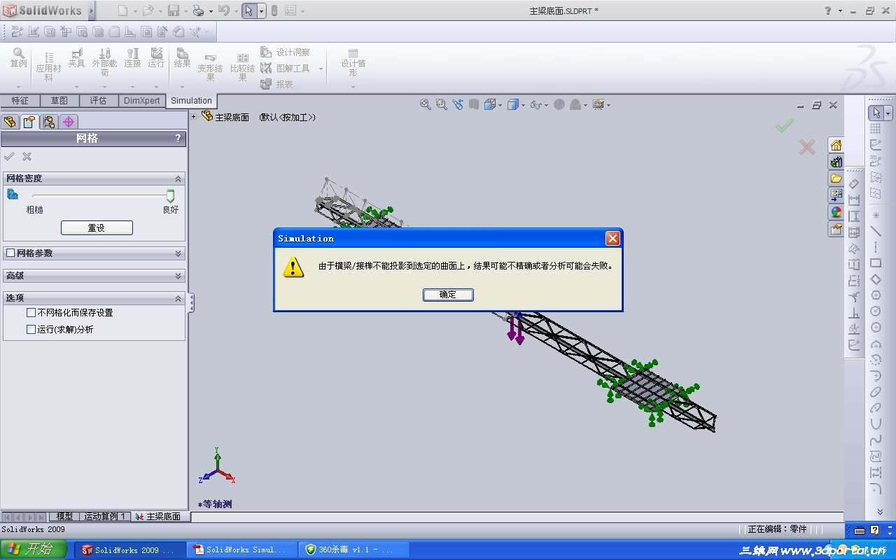

用simulation进行静态分析出错。 1 D' M/ O# R% V( I4 N3 R) A
* O+ E# z1 Y( u0 t( x9 n' c
零件是用焊件功能作的焊接架构件。运行分析中途促错,提示是 模型不稳定。约束可能不适当。
7 C- b0 W- [: V$ C7 ]: ?. s4 Y% N/ V( q% E
我检查过约束,找不到不适当的原因。所有用焊件功能做的零件都有这个错误,其他实体零件正常。
% H4 R- d' w8 p( c, @' p; W# @, L/ _# M# e, k* k# {
当然把焊接件做成实体也是可以顺利进行分析的。我不知道是不是焊件和实体的约束有什么不一样。

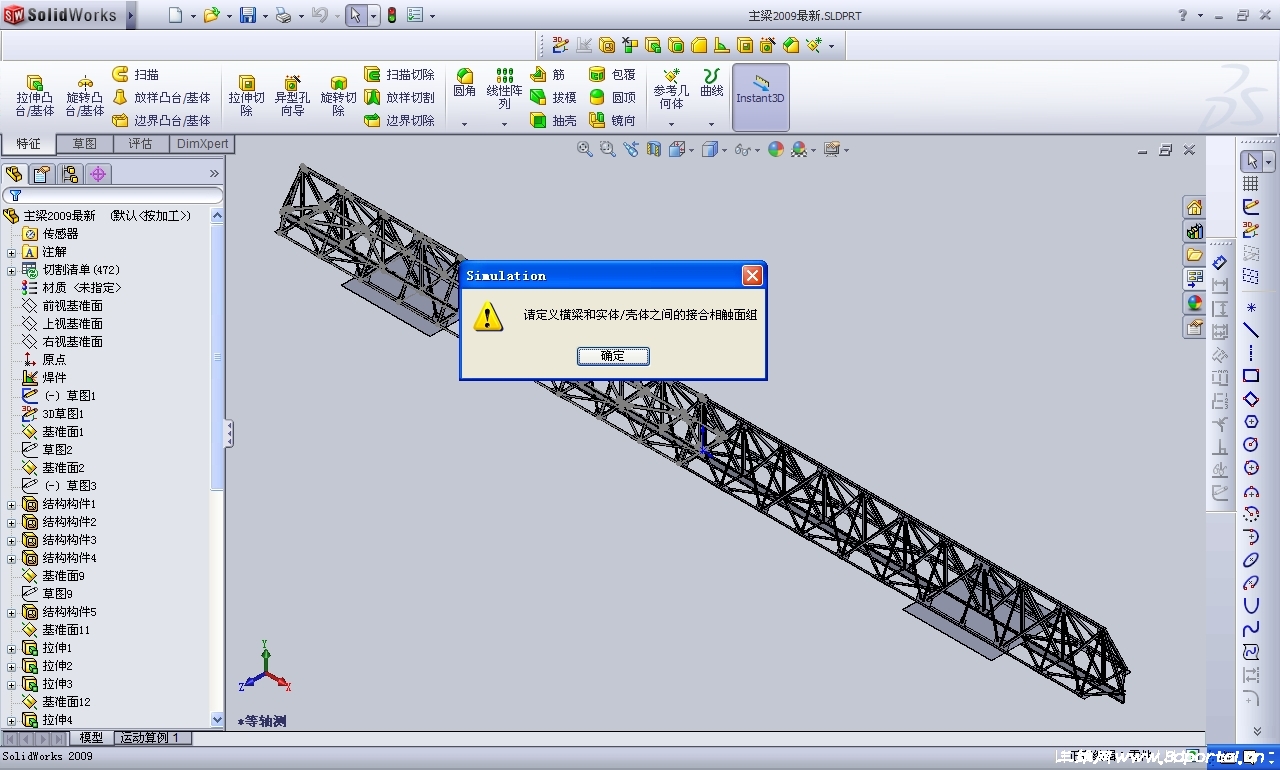

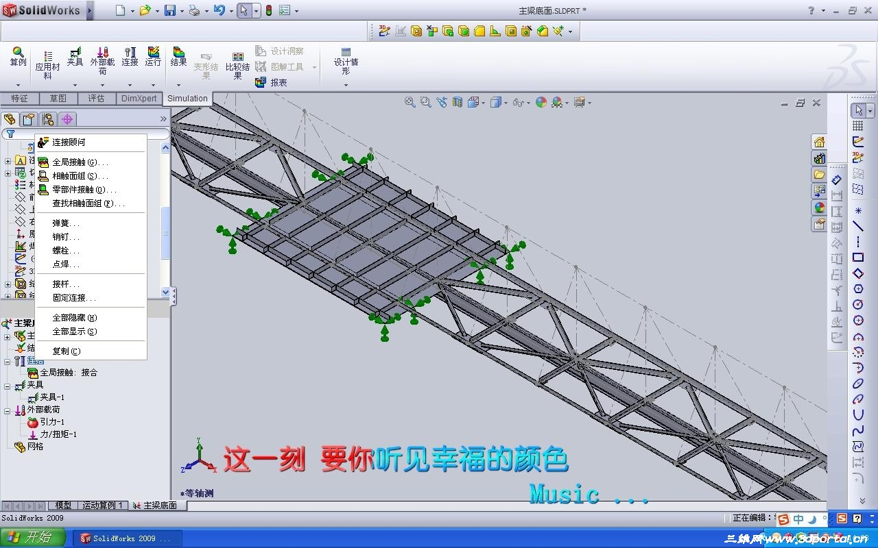

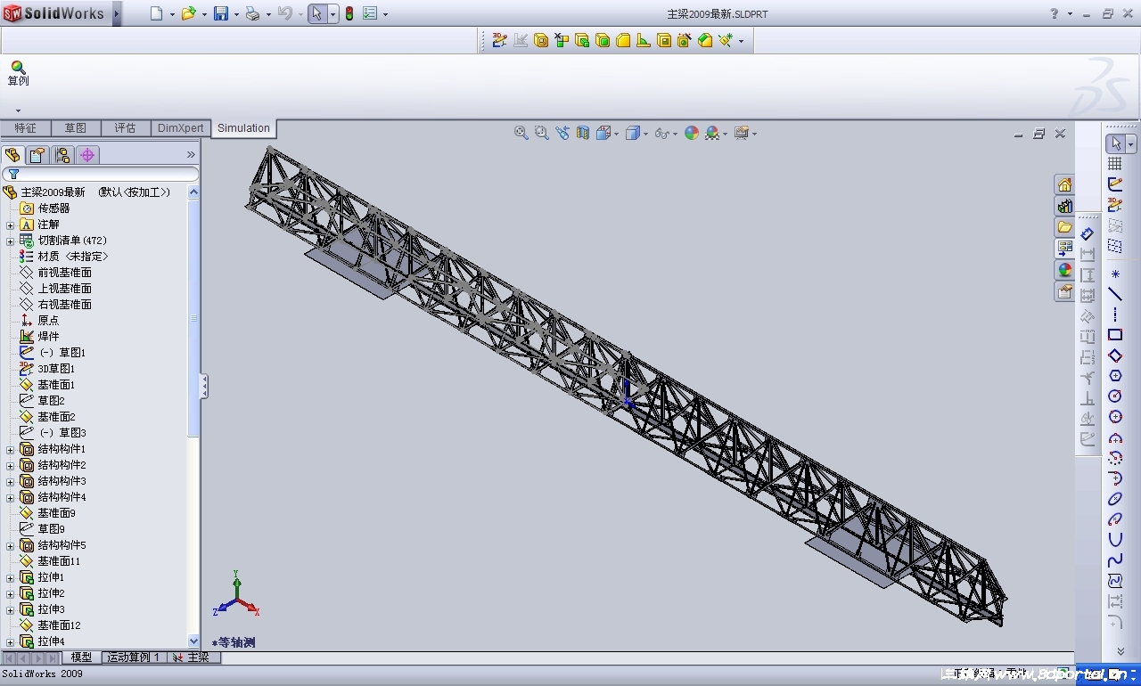

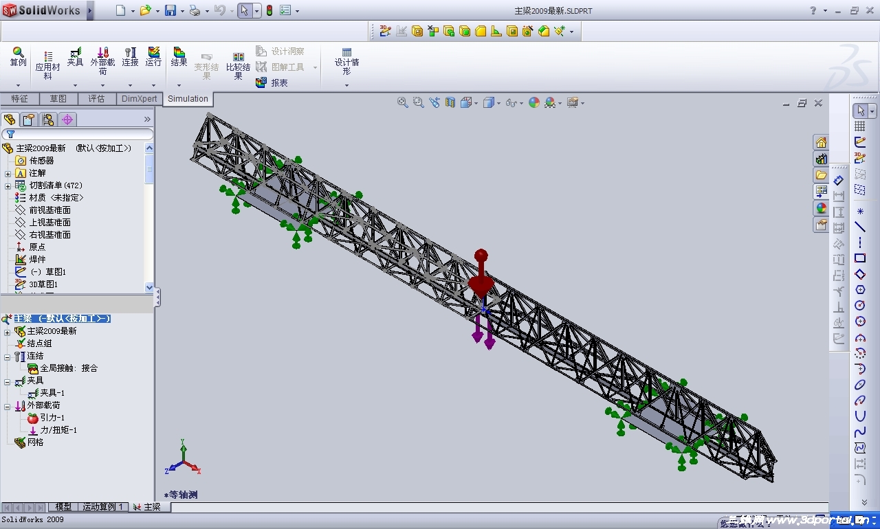

 楼主| 发表于 2010-5-15 16:17:57 | 显示全部楼层 来自: 中国河北张家口
模型.JPG 2# hhyjs
 楼主| 发表于 2010-5-15 16:21:49 | 显示全部楼层 来自: 中国河北张家口
帮我看下 模型吧  大侠们  多谢你们了  我用的 结构构件 命令做的  就现在老提示 模型不稳定  我实在找不出原因了  呵呵
 楼主| 发表于 2010-5-15 16:28:42 | 显示全部楼层 来自: 中国河北张家口
8# dujiajiyi2008 地面.JPG 这是我的模型的底面 问题1.JPG 这是提示 问题2.jpg 这是提示 约束和载荷.jpg 这是我加的载荷和约束 我用simulation分析的  横梁和实体的混合网格   多谢大侠求解

发表于 2011-2-22 09:54:15 | 显示全部楼层 来自: 中国江苏无锡
应该是相触面组这一步出了问题。钢构假如都是刚性的话应该用铰接连接钢构与壳或体,注意所有要分析的面须一一对应连接。

发表于 2011-4-8 22:09:57 | 显示全部楼层 来自: 中国辽宁大连
接触有问题,添加焊件与实体接触
发表于 2011-4-23 20:45:27 | 显示全部楼层 来自: 中国河南郑州
定义焊件和实体面的接触才可以
发表于 2011-7-10 00:01:34 | 显示全部楼层 来自: 中国上海
我也遇到同样的问题,弄了半天才弄出来,定义焊件和实体面的接触
